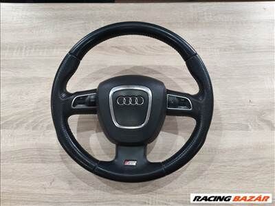

Használt már valaki közületek ilyet: [link] ? A kormányom alapjában szép állapotú, a legfelső festék réteg van a felső részen megkopva, tehát,nem szakadt/sérült.
Köszönöm.

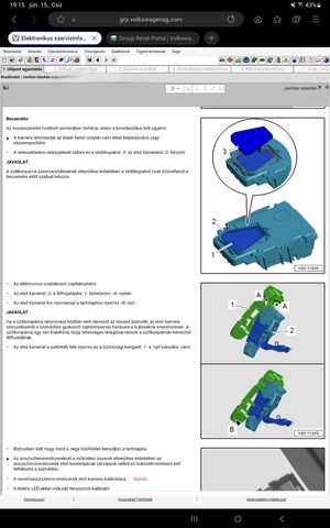

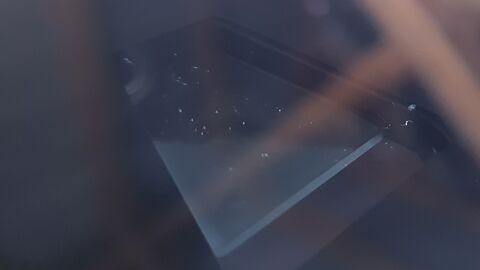

T-master
Gyula84 #208938 üzenetére
Szia,
A tapasztalatok alapján 3 hibát említenék:
1. Rossz minőségű üveget szereltek be.
2. Rosszul szerelték vissza a kamerát.
3. Nem cserélték ki a kamera és az üveg között a zselét. Ez a leggyakoribb, pedig ha rákerül egy ujjlenyomat, máris nem fog működni az egész.A kalibrálás utáni hibakódból lehet következtetni a problémára.

Gyula84
Üdv mit tolhattak el a szélvédőcserénél? Elméletileg kalibrálni is tudnak csak nem jött össze. A legjobb, hogy meggyanúsít, hogy hazudok (ez nem működött)
Azt hittem kihúzom a pultból
