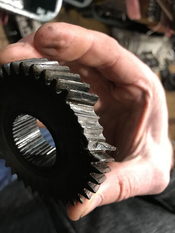

tomy_cz
Octavia 3, 2015, 1.6 CRTDI. CXXA motorkód, MWW váltókód, 5-ös váltó
167.000 km-nél a váltó felújításon esett át, 4. sebességhez tartozó fogaskerék sérült volt, egyéb elemeket is cseréltek benne, mert kopottak voltak. Ezek okozták a menetközbeni búgó hangot, majd később a terhelésre recsegő/kerepelő hangot a váltóból.
Most 171.000-nél ismételten leszakadt a 4. sebességhez tartozó fogaskerékből, tőben, 4db fog. A csatolt képen látható állapotban volt a kiszerelést követően.A váltómester szerint valammilyen, a hajtásláncból eredő rezonancia okozhatta az újbóli fogaskerék sérülést, egyéb részei nem sérültek a váltónak. A hajtáslánc és a váltó között a kettőstömegű ami csillapítja a rezonanciát ha jól tudom. Erre vonatkozólag nincs olyan tünet, hogy csereérett lenne. Vagy mégis ez okozhatja a váltói ilyen szintű károsodását?
Vagy egyszerűen anyaghiba okozhatta a fáradást? 4 azaz 4 ezer km után?!

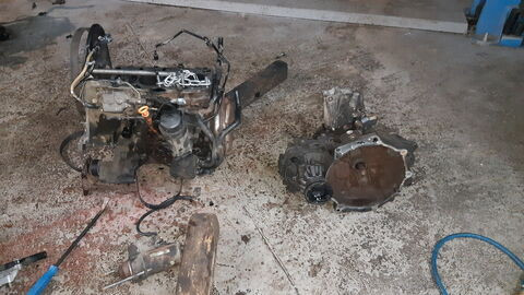

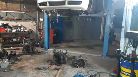

freaghill #174347 üzenetére
Kap egy montott motort, amire át kell pakolni a turbót, generátort, kuplungot, szervó szivattyút meg a klímakompresszort. A bontott motor szintén ALH, fele annyiba került, mint az eredeti javítása lett volna. Teljes motorgenerál kellett volna a régire, mert megmarta a hengerfalat is, haljott a hajtókar, kuka a hengerfej. Reggel kilenckor hozták, délre lent volt a hengerfej, kettőre elhoztam a bontott motort, öt után kint volt a hajtómű, holnap legó nap.
A turbót már átrakta, szívósor, egr kipicolva, holnap felkerül a kuplung, összebarátkozik a váltóval, kis szerencsével este már dorombolni fog. Futár autó, minden nap kiesés pénz vezsteség. 780 000km volt a motorban. Béke poraira.
