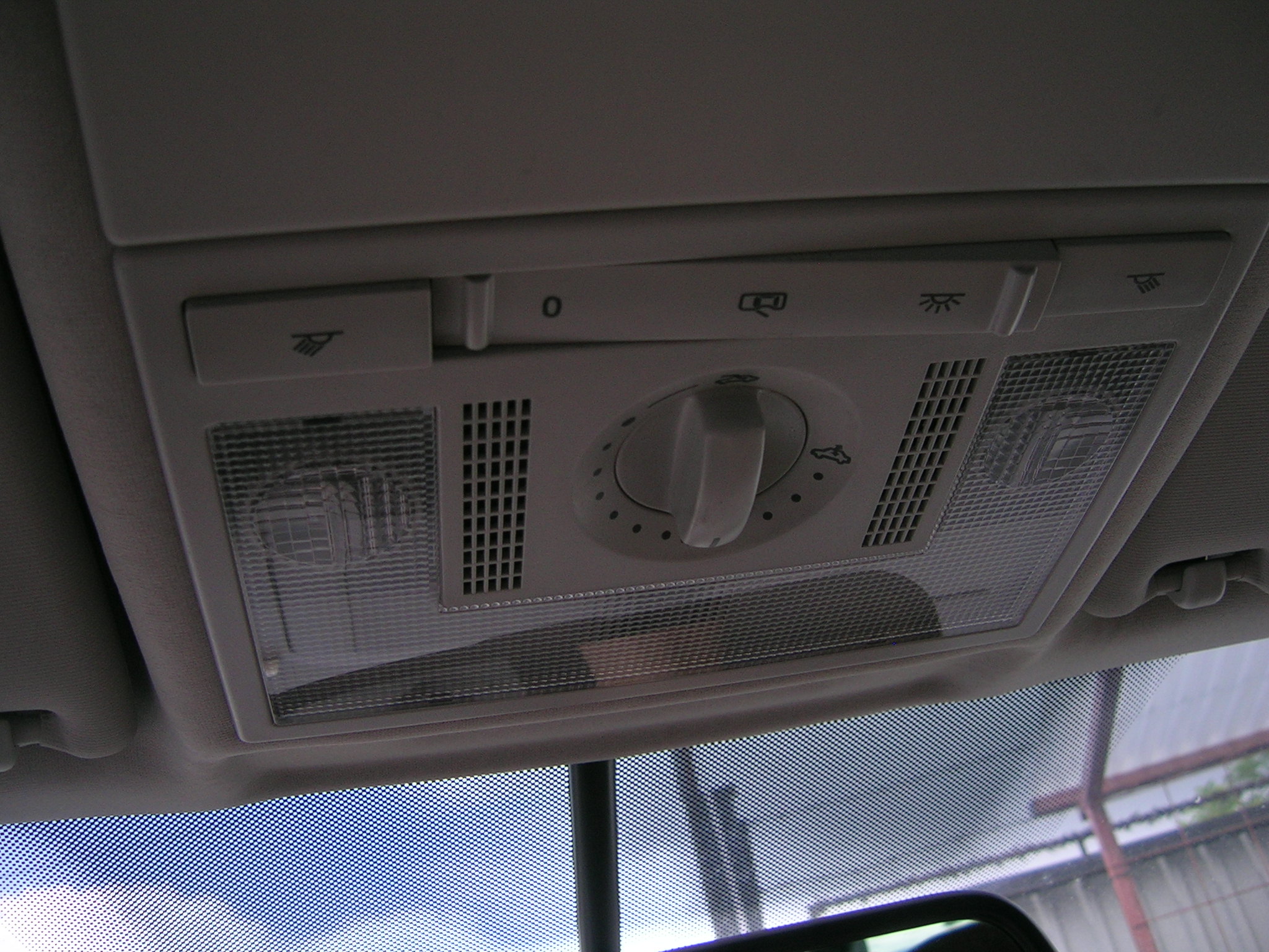

Chereiose #172397 üzenetére
Vedd ki a két nyomókapcsolós foglalatból az izzót, a középső "nagy" foglalatba tegyél egy jobb led-et és probléma megoldva
Úgy láttam ez (is) típushibája ezeknek a "csillároknak", enyém is szétesett idén nyáron (2003/9N) és világított folyamatosan, szóval nem biztos, hogy érdemes bontottat venni..

Chereiose
Vw polo 2004 évjárathoz (1.4 comfortline) szerintetek hol találok ilyen belső világítási panelt? Egyik gomb nem akar visszanyomódni és folyton ég a lámpa, szerelőm azt mondja kérdezett pár bontót de sehol nem talált, a dolgot nehezíti, hogy bézs az autó belseje és így bézs színű ez is. Tudnátok valami bontót így netről ahol meg lehetne kérdezni?

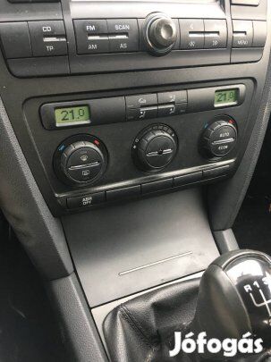

Sziasztok.
Valaki tudna segíteni klíma vezérlő problémába?
Van egy 2-es oktáviám digitklímával.
Minden jó, minden fasza. Kivéve azt, hogy nem állít semmit.
Tudom állítani a hőmérsékletet és mutatja is, hogy mennyin van. Tudom állítani a ventilátorok erősségét, mutatja is, hogy milyen fokozatban van. De nem csinál semmit, ha felhúzom maxra a ventilátorokat meg se mozdulnak.
Kettőstömegű volt benne cserélve, illetve le volt szedve a rádió beépítő keret ha ez számít valamit.
Esetleg valami csatlakozót nem dugtak vissza? -

paatrick
ennek kép a cuccnak mi a neve? Hogy találom meg mondjuk a bárdi autónál vagy a többinél? Mert (belső világítás stb.) egyéb keresésekre mindig csak az izzót akarja rámtukmálni
Amúgy nem pont ilyen kell de 2002-es VW Polo 9N-be való. -
