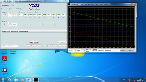

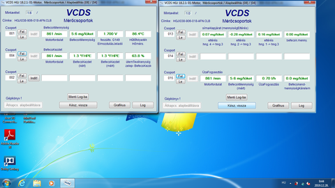

Sziasztok
Lenne egy két kérdésem a hozzáértőkhöz.
Passat 3B5 1.9TDI az alapjárati fogyasztás a BC szerint üzemmeleg motornál 1,7 l/h, nem sok ez egy kicsit?
Az alacsony előtöltését a kocsinak tegnap beállítottam(szerelő nem volt hajlandó foglalkozni vele) Jó lesz igy ?
vagy próbáljam meg jobban a kék vonal felé közelíteni? -
