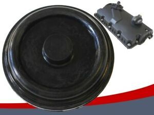

Udv!
Az alany A4 B7 2.0 TDI BRD
Egy kerdes: a szelepfedelen van a levegozteto.A membran el van szakadva es szeretnem cserelni.Ebay-en talaltam, de az en motorkodom nem szerepel a listan.Nalam csak egyben szelepfedellel lehetne cserelni vagy megegyezik az 1.9 membrannal?Szet lehet szedni egyebkent,pattintos a dolog.

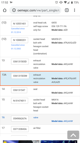

negyedes
Tudna nekem adni valaki egy cikk szamot az egr szelephez? Bora, lepcsoshatu, 1.6, 16 szelepes, AZD motorkod.
Meg annyit mondott a szaki hogy valoszinuleg nem a megfelelo EGR-re lett kicserelve. -

negyedes
MunezXBK #173734 üzenetére
Igen volt. De hibakod nelkul, semmit nem dob a vezerlo. Akkor jott az otlet hogy a folytoszelep a hibas. Csere megvolt, semmi valtozas, garanciaba csereltek 1 masikra mert azt hittek hogy gyari hibas. Utanna jott az EGR szelep gyanu, cseres lett ez is. De p0402(tul nagy nyomas a szelepnel) kodot dobbot. Most ez a masik szervizes torolte a hibakodot, az eltunt, de a hiba(szabalytalan alapjarat, fordulat leeses) csak megmaradt, szinten hibakod nelkul.
Roviden ennyi.gzbotii:inkabb az ha nem egr vagy szonda hiba akkor mar nem tudnak mit csinalni....

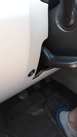

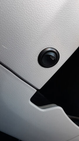

Lipton
molnarpeter #173710 üzenetére
Mindenkinek köszi a válasz!
Azt tudom, hogy nem gyári kapcsoló, csak gondoltam hátha találkozott valaki ilyesmivel.
Korábban céges autó volt, szóval lehet, hogy tényleg valamilyen nyomkövetés kapcsoló. -
