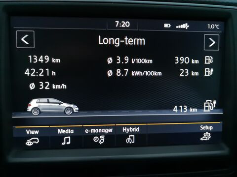

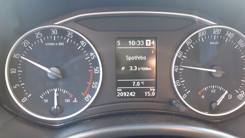

Richard: A gyári 5.0 literes fogyi ennek fényében még viccnek is erős. Olyan 8 a reális szvsz.
bitpork: Szín tiszta városi fogyi, némi helyben állás és van benne jó pár 2-4-6 km-es út (a dízel azt pont szereti, nem?!)...
yodamester10: Parádés fogyi!

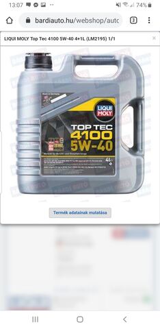

Hülye kérdés, nyilván én is tudom, de adok az itteni emberek véleményére:
1.9TDI ASV 110 LE
Most futotta meg a 200 ezredik hivatalos km-t.
175 ezer környékén teljes motorgenerál, ha még emlékeztek. :) (új dugattyúk csapágyak stb..)
Tehát a motorban kb 30 ezer km-t van.1. Olajcsere felújítás után 1500km
2.Olajcsere 180 ezernél (turbocsere miatt)
3. Olajcsere 190 ezernél kb 4 hónapja!
4. Olajcsere Most lenne.Castrol TurboDI 5w40 megy mindig a motorba.
Szerintetek belefér 205 ezernél az olajcsere (15 ezrenként)
Vagy maradjak a 10 ezres csereperiódusnál?Castrol maradhat vagy gondolkodtam még:
LIQUI MOLY (LM2195)Top Tec 4100 5W-40 4+1L
Elvileg ez teljesen szintetikus.
Árban kiszerelésben ugyan az.
Szűrőkből csak is Mann Filter.
