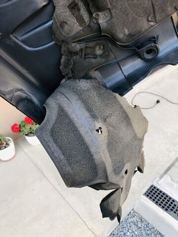

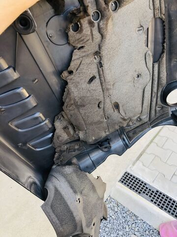

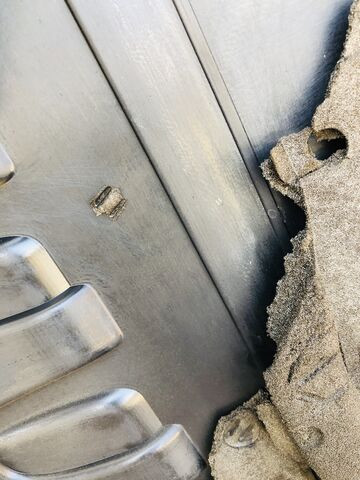

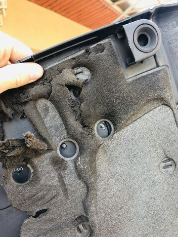

Elhoztam a 2007 1.9 PD O2-t olajcserére + komplett első fékcsere (105.000 km-et bírt), és még jól fog, most volt műszakin, tökéletes. Veszi le a motorvédőt, ijj, olaj, nem is kevés, pedig mindig porszáraz az egész.
EGR@285.000km:
Oké, EGR csere.
Macerálja tovább, iiiij, eltört a jobb első rugó. Legalább jó helyen, a peremnél. Valóban belementem egy kátyúba csattant mint állat, de hibát nem láttam, utána így jártuk meg az Alpokot.
Persze ha már szét kell szedni, akkor már stabok, toronycsapágy, atyaúristen is csere.Na mondom, jó, akkor hátsó rugó is csere, 12 éves. Viszont előre-hátra erősített rugó lesz.
Még macerélja, mutatja, hogy O2 betegsége előjött ennek is: a besütő napfény a víztartályt kieszi. Nézze meg a sajátját, akinek van, körömmel kikaparható az anyag, egy idő után szökik is a gőz.
A jó hír talán annyi, hogy a turbó pontosan a gyári értékeken nyit, így a szerelő szerint nebáncsuk.

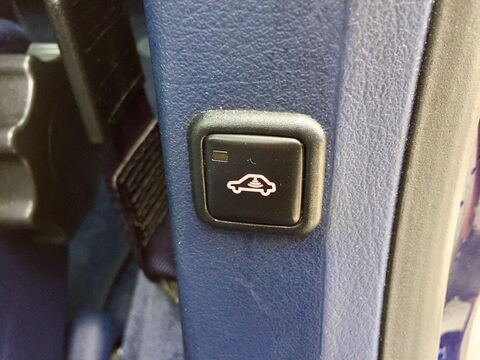

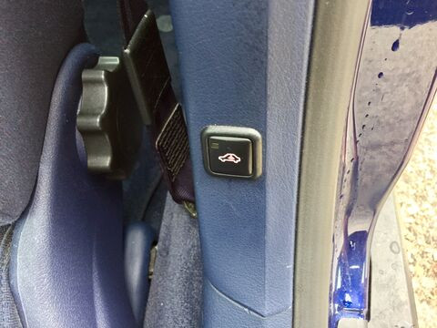

salesman #171451 üzenetére
Ugyanez van a skodámban gyárilag. Ha ezt benyomod és utána záros távval, akkor a riasztó nem kapcsol. Pl ha légy miatt szivar a riasztó, vagy valami mozgó hagysz benne, de le akarod zárni, akkor a tuti. Nekem a gyári riasztó hibátlan, feleslegesen nem riaszt, nem tilt, semmi utólagoshoz nem hasonlítható.
