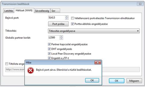

qdak
Transmission portnal vmi meg nem stimm, mert zarva van azt irja
192.168.1.11 az omw ip
192.168.1.1 a router ip (Netis WF2880)
Transmission fix port: 51413
ipconf/ip arouter:
Virtuál Szerver
ID Leírás IP Cím Protokoll Külső port Belső port
1 transmission 192.168.1.11 TCP 10-10 51413-51413Port átirányít
ID Leírás Kapcs. Protokoll Kapcs. port Tovább. Protokoll Tovább. port
1 transmission TCP 10-10 TCP 51413bittorrent/peer
kapcsolas: 192.168.1.11
peer port: 51413mit nem csinalok jol ?

qdak
Hello
Cserelgettem HDDket, kapott 500GB adatnak, meg 1TB torrentnek, erdekes, hogy transmission kicsit behulyult, volt hogy a par Kbos svf filet 100X an letoltotte
Ez most mar jo, viszont azt irja:Port is Closed
megadtam amin a qbittorrent ment, most teljesen kilotem, csak nas rol megy a letoltes, megis Closed maradt, es nem tudom mit kell alitani, amugy tolt LE, de hogy fel is azt nem tudom.ja es meg 1, gyorsirotarnak 256MB ot adtam meg, igy a proci hasznalat szinte minimalis! az alap 4MBhoz kepest. Esetleg 512MB ?

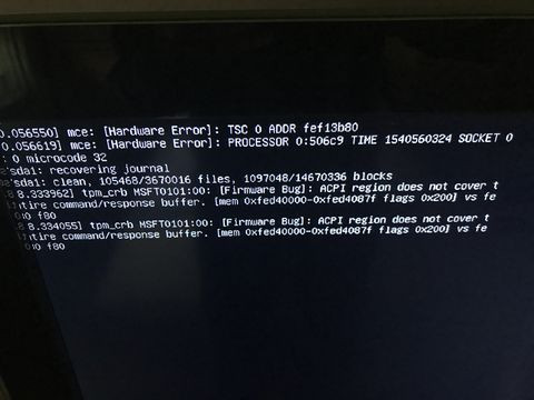

Le kellett választanom az adat vinyót és egy két újríindítás után visszadugtam. Most a transmission azt jelzi, hogy vagy 30 torrent állomány nincs letöltve, ezért elkezdte sorban tölteni őket. Olyan dolgokról beszélünk, amik már akár napok, hetet óta le voltak töltve és az állományok megvannak az adat lemezen. A transmission szolgáltatásban is ez a hely van beállítva letöltési célmappának.
Sőt, ami viccesebb, hogy sok betöltött torrentfájl megduplázódott a guiban és két külön mérettel szerepel megyegyező néven.
Találkozott már valaki ilyennel?

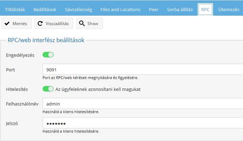

predi32
Sikeresen beállítottam az Openvpn plugint, el tudom érni a szervert mindenhonnan (kell a munkámhoz).
Transmissiont is sikerült beállítanom dockerben fut Nordvpn-nel.
Amint elindul a Transmission dockerben azonnal szétkapcsol az openvpn és csak várakozik a szerver válaszára. Ha leállítom a Transmissiont a kapcsolat helyre áll.
Ezek szerint az openvpn és a Transmission ( dockerben Nordvpn-nel) nem megy egyszerre, vagy csak én bénáztam el valamit?
Esetleg van más megoldás, hogy elèrjem távolról a szervert és a webui?
Segítségeteket előre is köszönöm.
