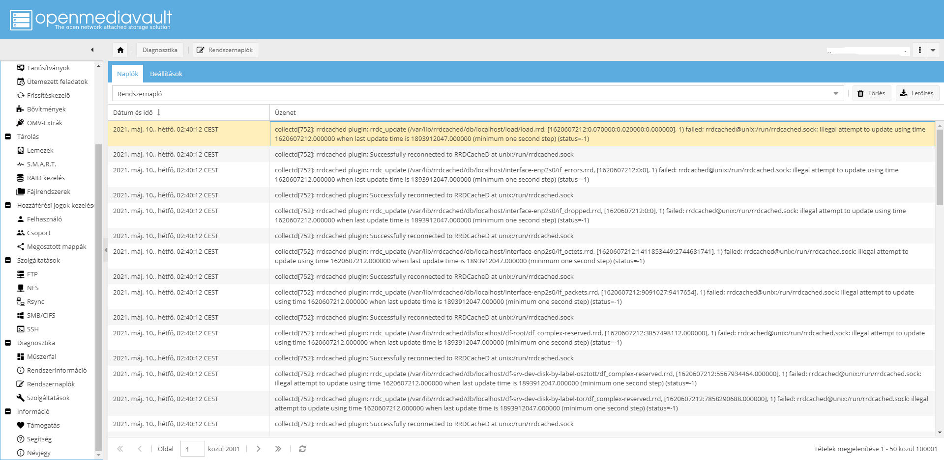

A monit -t parancsra kapott válasz Control file syntax OKA /var/log/monit.log fájl üres 0 mérettel. Gondolom ez így nem okés.
A másik két logot még nem néztem.Közben megnéztem és a syslogban van failed. Hogyan lehet webguiban megnézni hogy esetleg másolni is tudjam, most cockpit terminálban néztem.
lovi27
Emlékeztem, hogy volt valami... az OMV alá új hardver lett tolva. Bár lehet semmi köze hozzá.
De akkor még nehezebb a helyzet, mert már rendesen konfigurálva volt, működött is, csak történt vele valami. De mi?
Aludjunk rá egyet, holnap okosabbak leszünk.Jut eszembe! Használsz flashmemory plugint?
lovi27
Nincs üzenet vége, így nem látszik mi baja. Akkor lehet a hálózati forgalom figyelésekor nem tetszik neki valami, de az utolsó fehér sorban már azt írja az ellenőrzés sikerült.
Akkor hagyjad. A monit végül is fut és gyűjti az adatokat csak nem írja grafikonra.

Majd akkor lesz természetes ha minden jól működik. Addig a hibalehetőségeket ki kell zárni!
Próbáld meg:
systemctl start monit.service
systemctl status monit.serviceAz volna jó, ha a szövegek közt a vastagon kiemelt két szó ott lenne zöld színnel:
Active: active (running) since -
