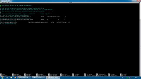

Nem, az fstab-ot nem ajánlott manuálisan módosítani!! Kivétel erősíti a szabályt.
Tegnap találtam erről egy hozzászólást a fejlesztőknél, ahol valaki pont így oldatta meg a problémáját és látszatra működött. De erre írták neki, hogy most működik, de a módosításról nincs tudomása az OMV-nek és ha valamilyen - nem tudom pontosan milyen - rendszer módosítást kap, akkor lehet visszaírja.Idáig végig adat HDD-kről beszéltünk, mert azt kezeli az OMV. Az fstab-ban azokat különíti el. A rendszert - a rendszer és swap partíciót - a Linux kezeli és csatolja fel. Ott nincs szükség variálásra. Ha a rendszert nagyobbra kell cserélni, egyszerűen egy nagyobb tárolóra kell klónozni és a Linuxnak nem lesz gond az új UUID.
Abban meg bízok, hogy a rendszermappákat megosztó plugin nem az UUID alapján, hanem gyökérkönyvtár szerint oszt meg, és ezért nincs is szüksége az UUID-re, így neki mindegy ha megváltozik.Végül is a lényeg, emiatt szerintem se kell újratelepíteni és belakni.

Közben megnéztem és ahogy először találkozik az OMV a HDD-vel az lesz az elsődleges azonosítás a csatoláshoz. Ha van label aszerint, ha nincs UUID-vel. És utána már hiába kap címkét a HDD, marad elsődlegesnek az UUID.
De ami ennél is meredekebb, hogy az UUID kicserélhető, mert az "csak egy szám". Egy véletlen azonosítószám. Kicseréltem mind a sima UUID-t, mind a partíció PARTUUID-t, de semmi változás. Meg kell kérdezni a fejlesztőket. Ez még itt nem volt probléma. -
