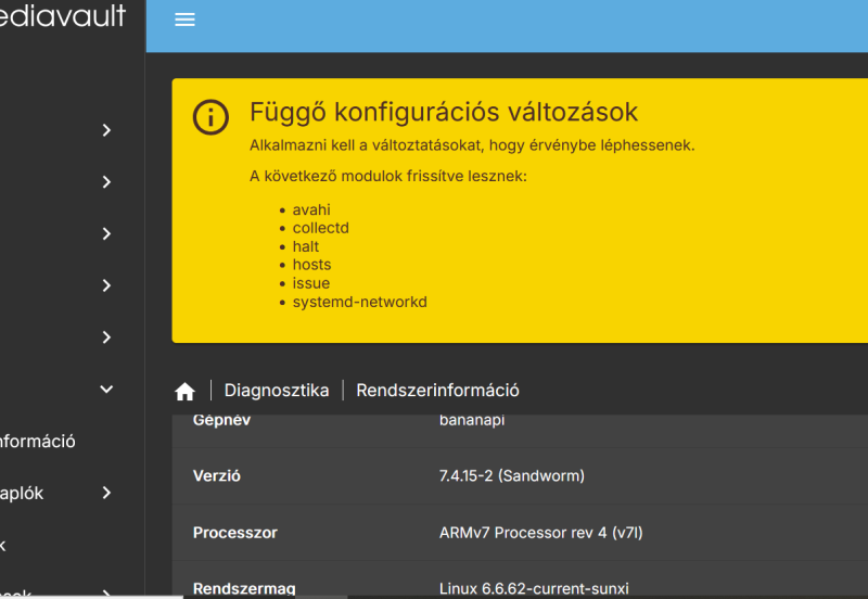

Szervusztok omv guruk.
BananaPi BPi -m1 hw-n használtam eddig az omv6-ot, pénteig... frissítés.. elhasalás..
régi rendszer, telepítsünk újat. adat hdd lehúz, új armbian kártya elkészít, boot. minden rendben root és user, lokalizáció beállít, kártya átméretezése rendben, reboot.
armbian-upgrade majd armbian-config beállítása... minden ok.. reboot.. oké.
[Ez alapján] telepítettem az omv7-et. minden kerek csak épp "Függő konfigurációs változások " -at nem tudom érvényesíteni... sárga pipára rákatt, karikázunk kb 5-10 percig majd marad, hogy függő konfigurációs változások...(ctrl-shift-R, cache ürítés, másik böngésző megvolt..)ötlet?
egyenlőre bogarászom a rendszernaplót de nemigen van erre utaló bejegyzés.. jól jönne egy ötlet...friss rendszer, semmi plusz nincs még rajta - egyébként is csak samba, transmission és mindlna volt/lenne a dolga..

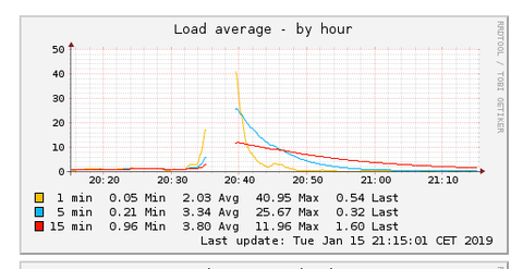

szpeti40 #10242 üzenetére
ez így kevés info.. ha hihető a grafikon akkor valami I/O művelettel van elfoglalva. végig kellene nézned a telepített pluginokat és szolgáltatásokat.
( kikapcsolsz minden plugint,szolgáltatást és figyelsz... illetve paraméterezel egy email értesítést, hogy ha pl cpu terhelés 80 fölé megy akkor szóljon... egyáltalán nem biztos de nagyon sokszor egy elfelejtett ütemezett mentés, egy nagyméretű sok filét tartalmazó könyvtár indexelése -dlna..- vagy akár egy windowsos gépnek felcsatolt meghajtóra indexelés van beállítva... de mindennek előtt ellenőrizd a hdd health-ot ) -

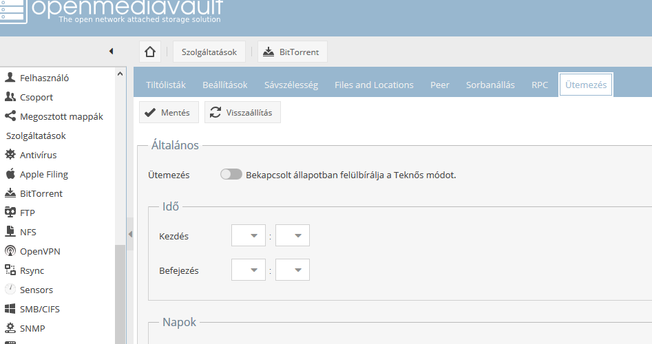

Chris Kiki #9865 üzenetére
válasszuk 2 felé a kérdést:
1 - az omv-n belül: webes felület -> szolgáltatások -> bittorrent -> files and location
2 - Tranmission Remote : új torrent hozzáadása -> cél mappa megadása (ide olyan mappát kell megadni ami valójában meg is van osztva - ha nem megosztott mappára akarsz letölteni előtte az ACL -ekben jogot kell adni
a TM-nek a mappa írására)kb

Próbáld úgy ki, hogy a TM letöltési mappájában nem te hozol létre al mappát hanem bízd ezt a TM remote-ra.
tehát mikor betallózod a t filét akkor mikor megkérdezi hova, ott ad meg az útvonalat. a remote "megmondja" a TM-nek annak meg van jogosultsága arra, hogy létrehozza az almappákat a megfelelő jogokkal... -
