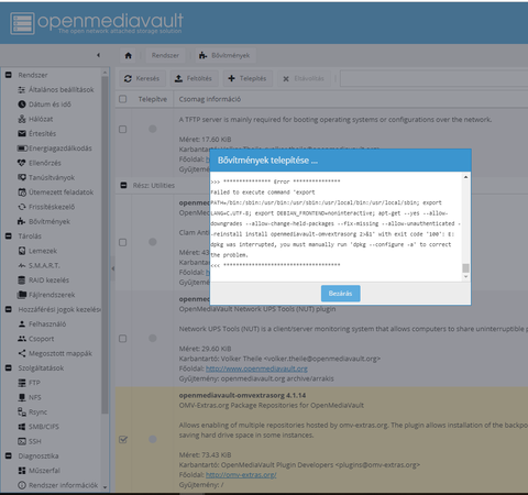

be írtam a parancssorba hogy
dpkg --configure -a
most csinál valamit remélem nem csesztem el ...
ugy néz ki nem mert most települ az omvextras ....
de azért jó lenne tudni mit csinálok
slesoma
Engem nagyon nem szeret az OMV, három napja feltudtam rakni ay OMV 3 és ment a Plex és a Transmission de nem ment a Samba megosztás ....
most felraktam úgy ahogy ay OMV4 2db stick kell a bootoláshoz de nem érdekel, működik a Samba megosztás
viszont a bővítményeket nem tudom felrakni, omvextrasorg 4 letőltöttem de amikor telepíteném hibát ír ki és hát
emiatt nem tudom felrakni a transmission meg a plexet ....lassan feladom

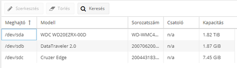

vadkörte #9333 üzenetére
Igen 2Gb telepítettem a 8Gb a rendszert ... amikor a telepítő ra kérdez akkor választom ki a 8gb sticket.
Bios van, a bootot tudom állítani, zotac Ionitx alaplap ...
Nem értem miért telepit bármit is a 2Gb stickre ... mikor aról csak telepítek.A másik hogy a Kiindulo Ram Disk elég sokat időzik a rendszer...

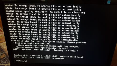

nagyon nem vagyok otthon a linuxban, és nem értem mi történik ...
rendszer feltelepült újraindítva úgy hogy bent van a 2Gb és 8GB stick beindult biosban beállítva hogy a 8Gb bootnak ...
ha kiveszem a 2Gb sticket amiről telepítettem a rendszert írja a fenti hibát ....
mit csinálok rosszul nem szeretném hogy 2db stick legyen bedugva, csak a 8GB rendszer sticket szeretném használni ...
slesoma
Sajnos nem telepiteskor fel volt csatlakoztatva a 3.5 2tb adat tarolo is ...
ez egy minipc, ahol a rendszert egy 8Gb pendrivra rakom es egy darab Hdd van az adatoknak, most ujra kezdtem az instalt ugy hogy lehúztam a sata kábelt a hdd, be van dugva a 8GB pendrive es egy 2Gb rol bootolva rakom fel a rendszert a 8Gb ra ... Omv 3 sikerült csak ott a samba nem működőt ... kivancsi vagyok igy felmegy e a rendszer ... mind usb ugyanoda van dugva nem változtatom ...

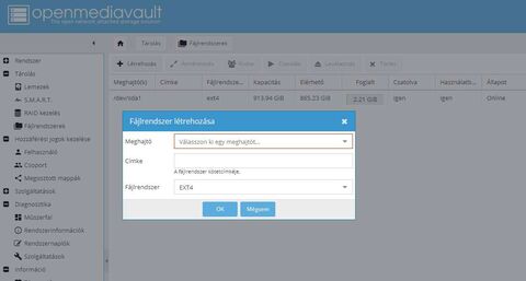

Hali ez lehet túl ésszerű kérdés lesz de azért megkérdezem.
Ugye nemrégiben szenvedtem Dockerrel NTFS partíció miatt, és szerencse a 6TB-os HDD-n sok adat nincs ami fontos lenne, ezért sikerült egy 2TB-os HDD-t beszereznem backupnak.
Ha formázom a fájlrendszert akkor EXT4 lesz(ez alap) + típusa: Logikai lesz.
Ha itt nem Logikaira hanem Primary-ra teszem az ugyanaz mint régen, mikor HDD-re több partíciód lesz és a Primary-ről bootolna a rendszer ugye?
Itt most a kérdés csak annyi hogy a Logikai vagy Primary legyen amit választok.
formázni Minitool Partition-el fogom ami kb ugyanaz mint Easeus.
Ez lenne elsősporban a 2TB-os HDD-re a kérdés, viszont most jutott eszembe és még tudtam ahsz-t szerkeszteni, ha elkészülök a HDD-vel és a 6TB-os következik akkor csináljam azt hogy:
1. verzió : NAS-ból kikapom teljes format, ami jó hosszú idő lesz ha minden gyalulok , utána EXT4,Logikai majd be a NAs-ba és felcsatolni (Ott már ugye EXt4-es létrehozást nem kell csinálnom
2. Adatostul mindenestül OMV-n belül töröljem és hozzak létre EXT4-es particiót.Segítséget előre is köszönöm.
