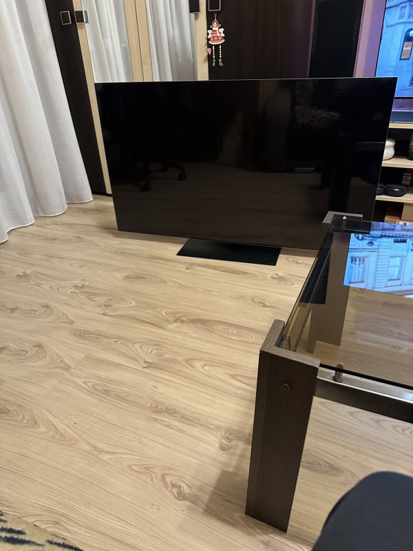

Online vettem igen, van egy rosszabb minőségű fotóm, mikor ki lett bontva és fel lett téve a polcra. Ekkor a fóliával rajta lefotóztam, mekkora a tévé a korábbi 82 cm-eshez képest. És utólag ott is látszik a két kis pötty fakón a minőség miatt.
Nagyon apró kis leverés, de tényleg 1-1,5 mm az egész és nem mély inkább felületi.
Visszaküldésben még benne vagyok csak már annyira megszerettem ennyi idő alatt, hogy nem akarnám levenni a falról visszaküldeni és várni az ügy lezárását, majd egy újat hozni, aminél ki tudja minden 100%-os lesz-e.
Később ha eladnám akkor bízok benne, nem ront az árán semmit. Pár hónap garival tervezem majd eladni. -

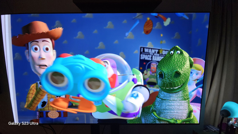

Nos, LG szerviz, C1 panelcsere beégés és rózsaszín elszíneződés miatt.
Október 6. (hétvége) - bejelentettem a javítási igényt
Október 7. - üzentek, hogy hamarosan keresnek a szervizből
Október 8. - hívott egy figura a szervizből, hogy megrendelik a panelt, ami kb. 1 hét
Október 15. - szóltak, hogy megérkezett a panel, és másnap kicserélnék a helyszínen
Október 16. - kicserélték a paneltEgységes, szép, és rózsaszín elszíneződés sincs. Szerintem ez korrekt szolgáltatás volt.
