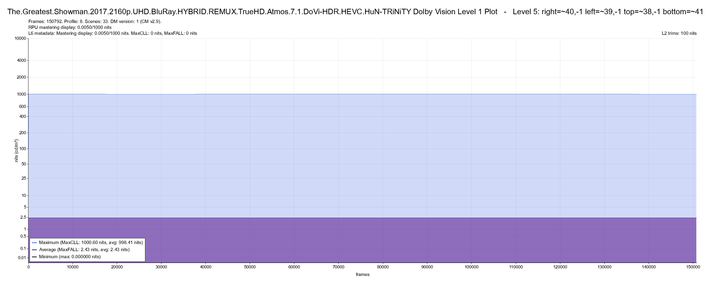

Ha a rendezői elképzelés ez, akkor (csak azért mert divat) nem kell a HDR-t erőltetni: [link]
Ez mintha más forrásból (nagyobb fényerő) származna, vagy manipulált: [link]
Az Alien, a Covenant és a Prometheus nekem meglévő verziói ~1000 nitesek. Egyébként az utólag HDR-esített régebbi filmek kicsit furán néznek ki (pl. Alien 1).

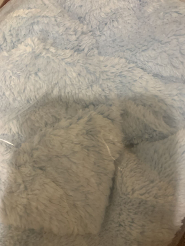

Most csak azokon mentem át amin úgy éreztem simán is le hozza és nagyon jó eddig ez a fajta törlő volt amit simán is le hozott 70% etanol nélkül l , ettől biztos nem lesz karcos ez a gagyi műanyag bevonat se régi törlő az közel se ilyen jó de sima oled re jó volt nem gondoltam erre profi törlő kell , igen mondta alaves hogy 1 percig körkörösen dörzsöljem 70% etanolal és utána varjak 5 percet és szárazon töröljem át és jó lesz ha nagyon maszatos . Ezek légy piszkok nagyon szeretik ezt felületet de ha rá hapcizol az kb ugyan az .

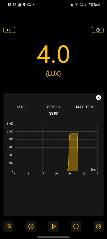

Na, akkor feltételezve, hogy a két Samsung Galaxy S hasonló fénymérővel rendelkezik, az én általam látott 1928 nitet elosztom a te telód által látott 1225-el, ez 1,574 azaz 57,5%-al fényesebb a G3 - és ezzel leszorzom a Viktor által nálad kalibráltan mért 822 nittel, és kapok 1294 nitet, ami tekintve, hogy nem mérőábra hanem csak egy Apple TV jelenet csúcsfénye, még reális is lehet.
hunspikey
szkutyi #103309 üzenetére
Bocsi én fotós vagyok szóval van egy kis előnyöm az ügyben.
A lux az egy felületi megvilágítottság a nit meg kibocsájtott fényforrás fényárama. 1000 lux 1m2 felületen pont 1000 nites forrást igényel. Ha a telót pofával a képernyőre tesszük akkor az szerintem egyezik!

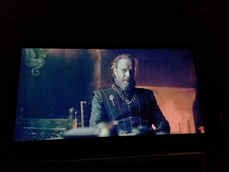

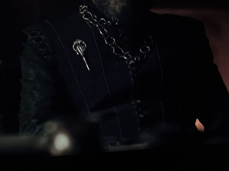

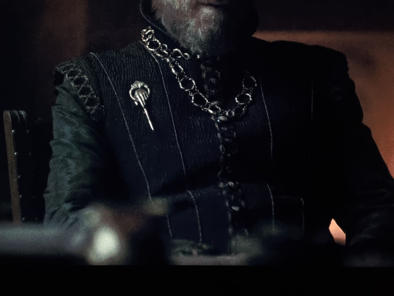

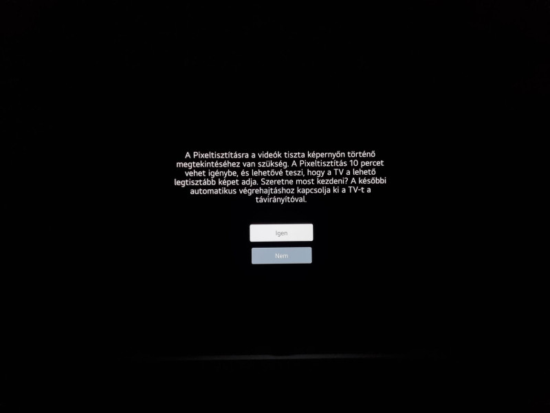

Most ment fel..
Csináltam resetelt Dolby Vision mozi (filmmaker) módban képeket hogy legyen előtte fotó. Sötét részletest és világosat is. Netflix és Apple TV tartalomból is (a két sarkallatos streaming app).
Nem azt mondom hogy majd ettől egyértelműen kiderül hogy világosabb-e, mert tudjuk hogy a kontent lehet csak 600 nites, és az életben nem találok semmilyen olyan streaminges tartalmat ami kihozná a két fw közti különbséget.
Mondjuk egyébként ez is egyfajta válasz, mert lehet hogy más is csak streamingre használja a TV-jét és akkor ő majd eldöntheti hogy akar e fw-t frissíteni ha valós streaminges tartalom fogyasztás esetén nincs képi előnye a 13.x.x-nek.
Elsőre már furaság van mert ezzel fogad :
(eddig ilyen nem volt)
