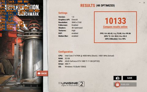

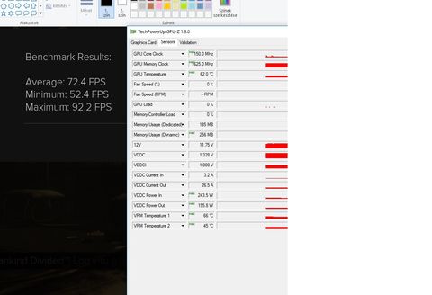

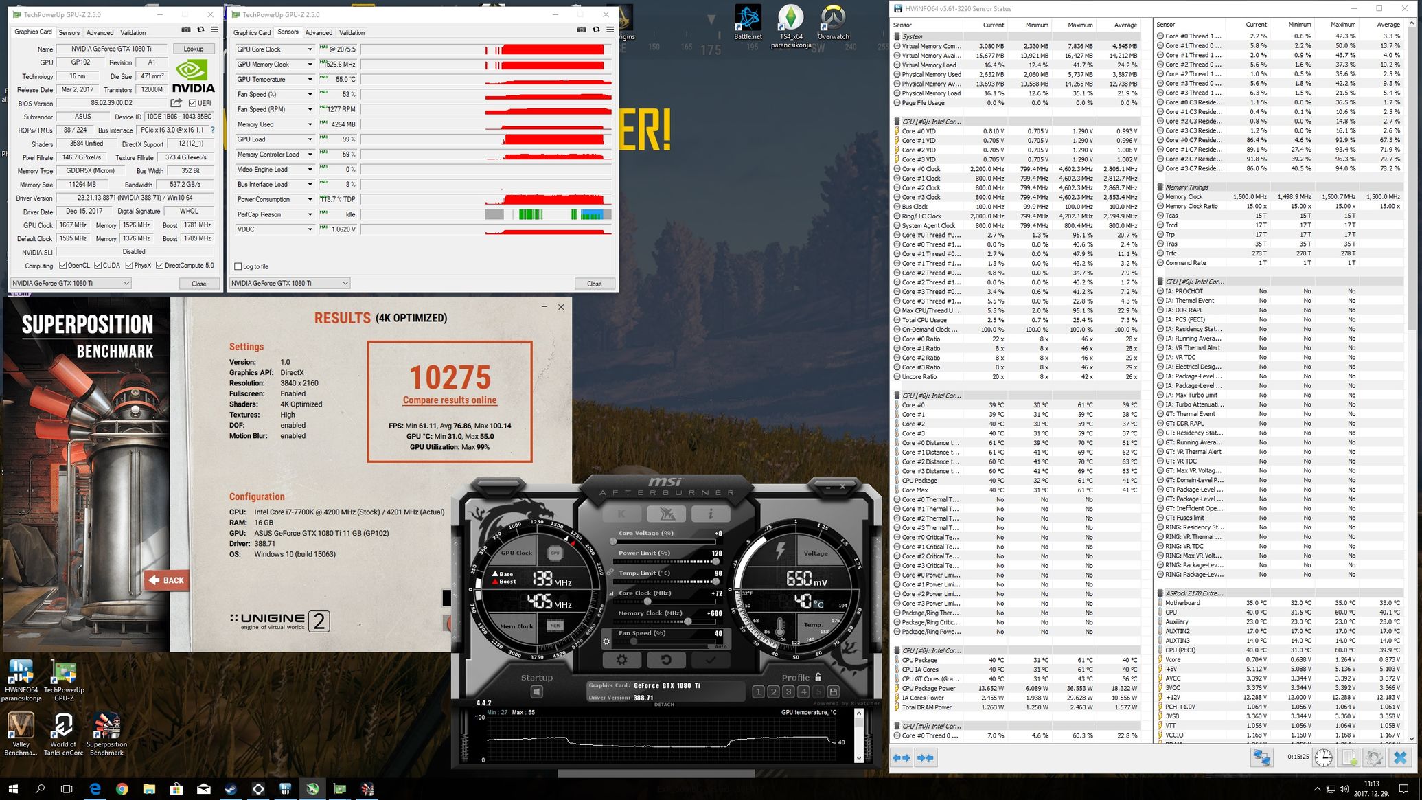

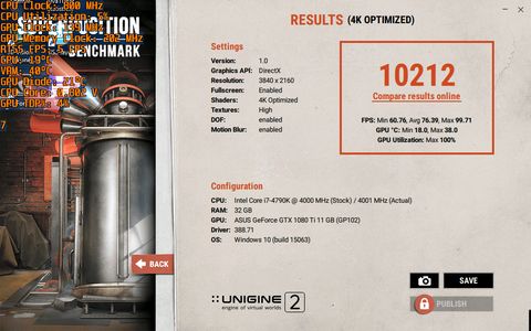

Weareus
hackeeeee #5355 üzenetére
Jó eredmény az.

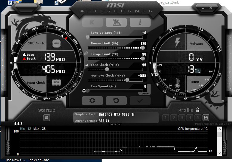

Közben mégis csak belém bújt a kis ördög és lefuttattam a 8k-s tesztet is: valóban úgy lett, ahogy előre sejtetted.
Azokkal az MSI AB beállításokkal, ahol 4k-n stabil, ott 8k-ban artefaktok jelennek meg, kilép, fagy, kenődik a kép, etc.
Úgyhogy vissza kellett vennem ide:Vagyis a gpu-t +105-ről +95-re, a ramot meg csak hasraütés-szerűen visszahúztam kicsit +595-ről +585-re.
Így a következőt kaptam:Viszont közben eszembe jutott még valami: letöltöttem és telepítettem az Asus GPU Tweak II-őt, mert ott van egy optimalizácis panel, ahol rányomva a startra, kikapcsol egy rakat Win-szolgáltatást, többek között, mondom, megpróbálom, hátha...
(Meg a procit újra felküldtem, ill. a vga-ramokon nyomtam fel talán 10 egységet...)
Viszont az MSI AB bezáródik nálam, ha az Asus Tweak-ben szórakozom, de újra megnyitottam. Így még nőtt a 4k-s score egy kicsit:
Jöhet a Poseidon-bios.
Köszönöm mindenkinek a segítséget.

A limit közelében lehetek, szvsz. Tovább emelve a gpu-t kilép, elkenődik a kép, droppol, etc.
A ramok még bírják kicsit, de szerintem ez tényleg a max, amit én ki tudok hozni belőle:

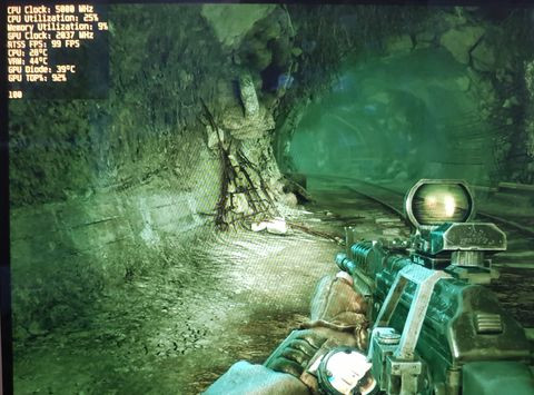

Errefelé, Mohácson 10 fokot mutat a hőmérő odakinn, úgyhogy gondoltam, karácsonyra megajándékozom a pc-t is, ezért kiraktam az erkélyre a házat.
Benchek most nincsenek telepítve, de az Aida cpu stressz progit és a cpu-z benchet lefuttattam.
Most játszok 5 Ghz-en. A Gpu-nál úgy tünik, alapfesszel 2,037 Ghz körül van a határ. Bírni bírná még, szvsz - legalább is ami a hőfokokat illeti, csak ugye tdp-limit közelében lehetek, mert az FE-n csak 8 + 6 pines betáp van.Szerk.: belegondolva, ment ez 2,1-et is, tehát lehet, hogy mégsem úgy van, ahogy fentebb leírtam.
