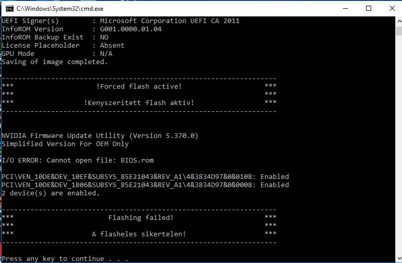

Ha mégis,akkor honnan veszi az eredeti tdp-t ha azt felülcsaptam a biossal?És amúgy a FTW3 biost még mindig nem tudom beírni, elmegy a kép vissza, cmd kilép és ennyi.

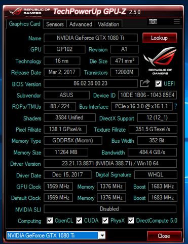

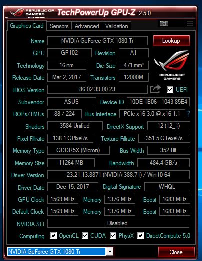

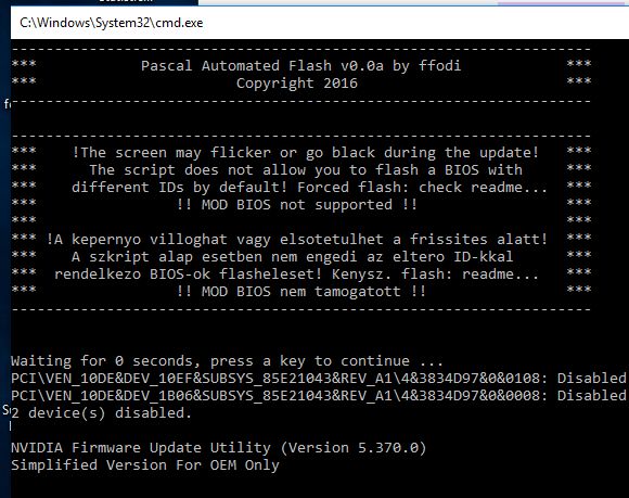

Én is kipróbáltam a progidat, előtte lőttem egy fotót gpu-z-ről, hogy milyen verziószámot ír ki a bios-ra.
86.02.32.00.01.A letöltött Strix OC biost bemásoltam a kicsomagolt mappába és átneveztem. Verziószáma: 86.02.39.00.23
Elindítottam a FLASH.BAT-et, fekete konzol lefutott, de a verziószám ugyanaz maradt gpu-zben.Mit csináltam rosszul?

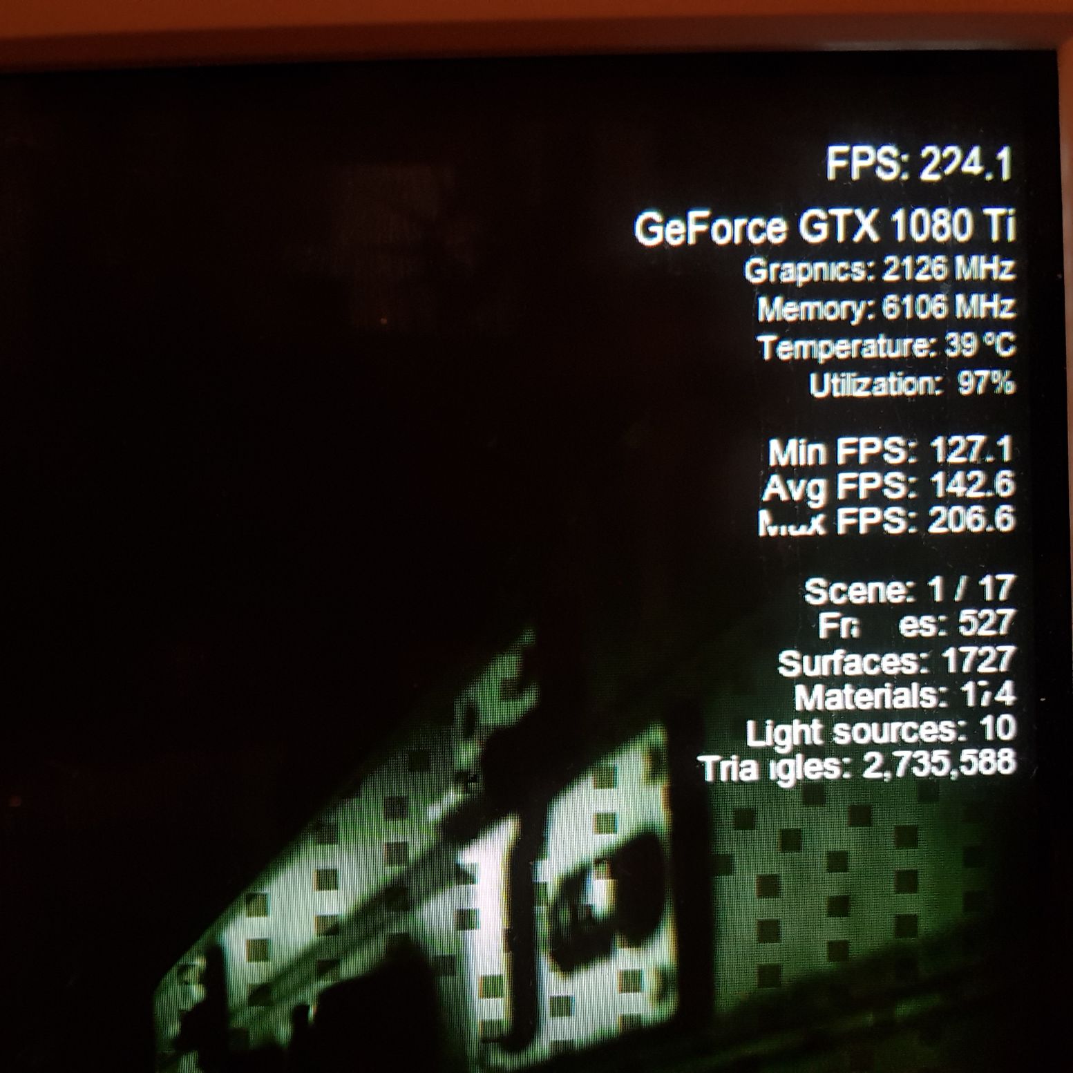

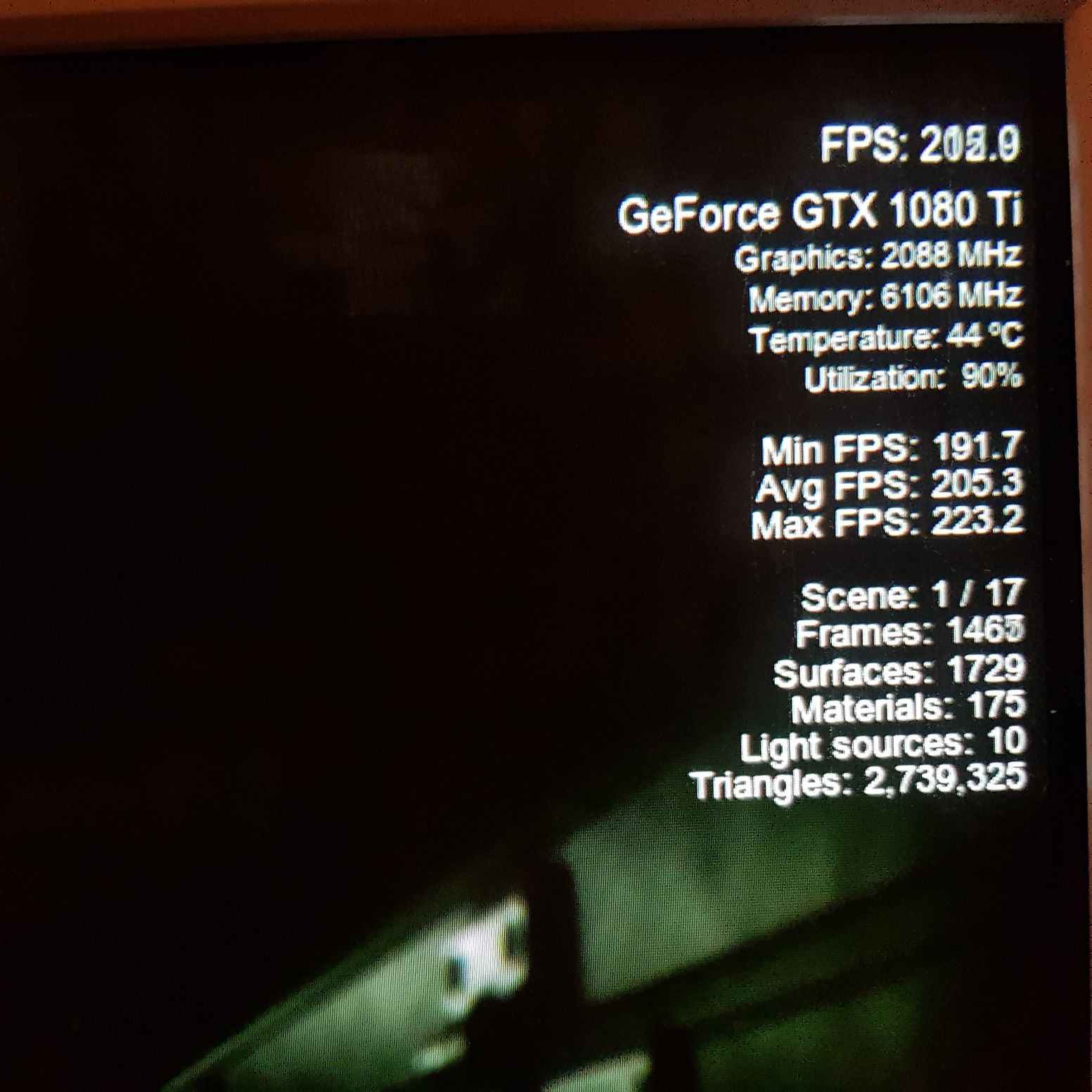

Btw csak azért kérdezem, mert kíváncsi vagyok, hogy magasabb tdp-vel hozna-e még stabilitást.

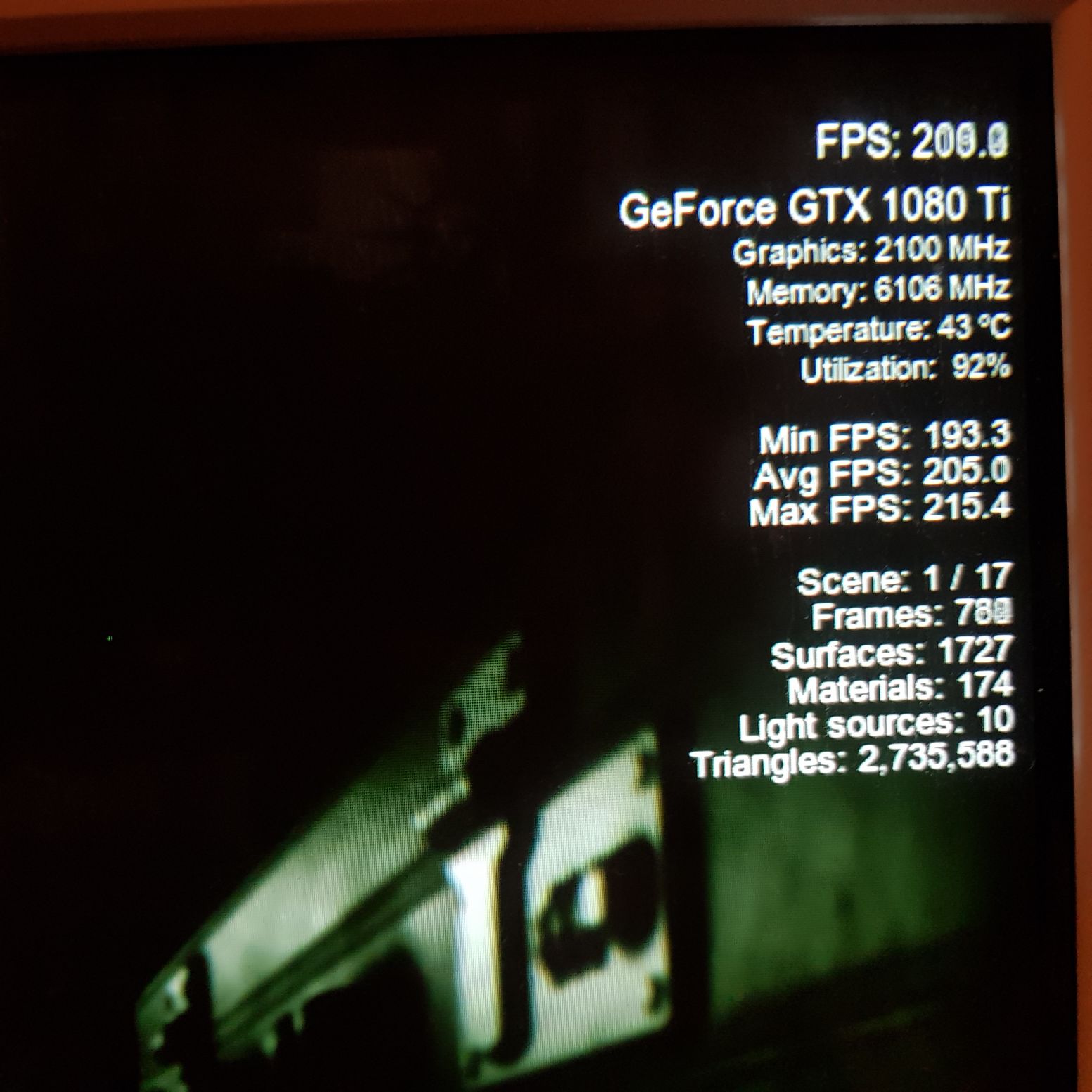

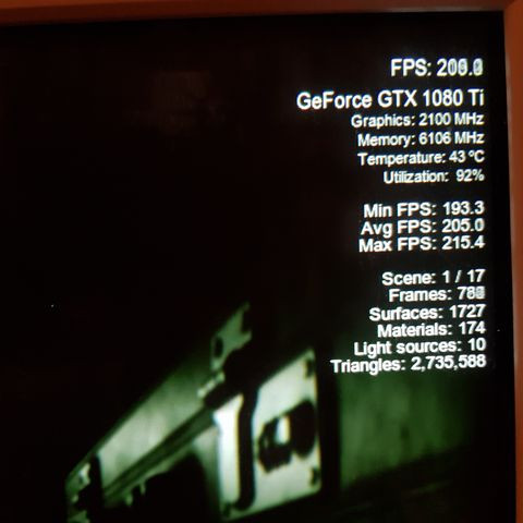

Itt eset szét a kép:

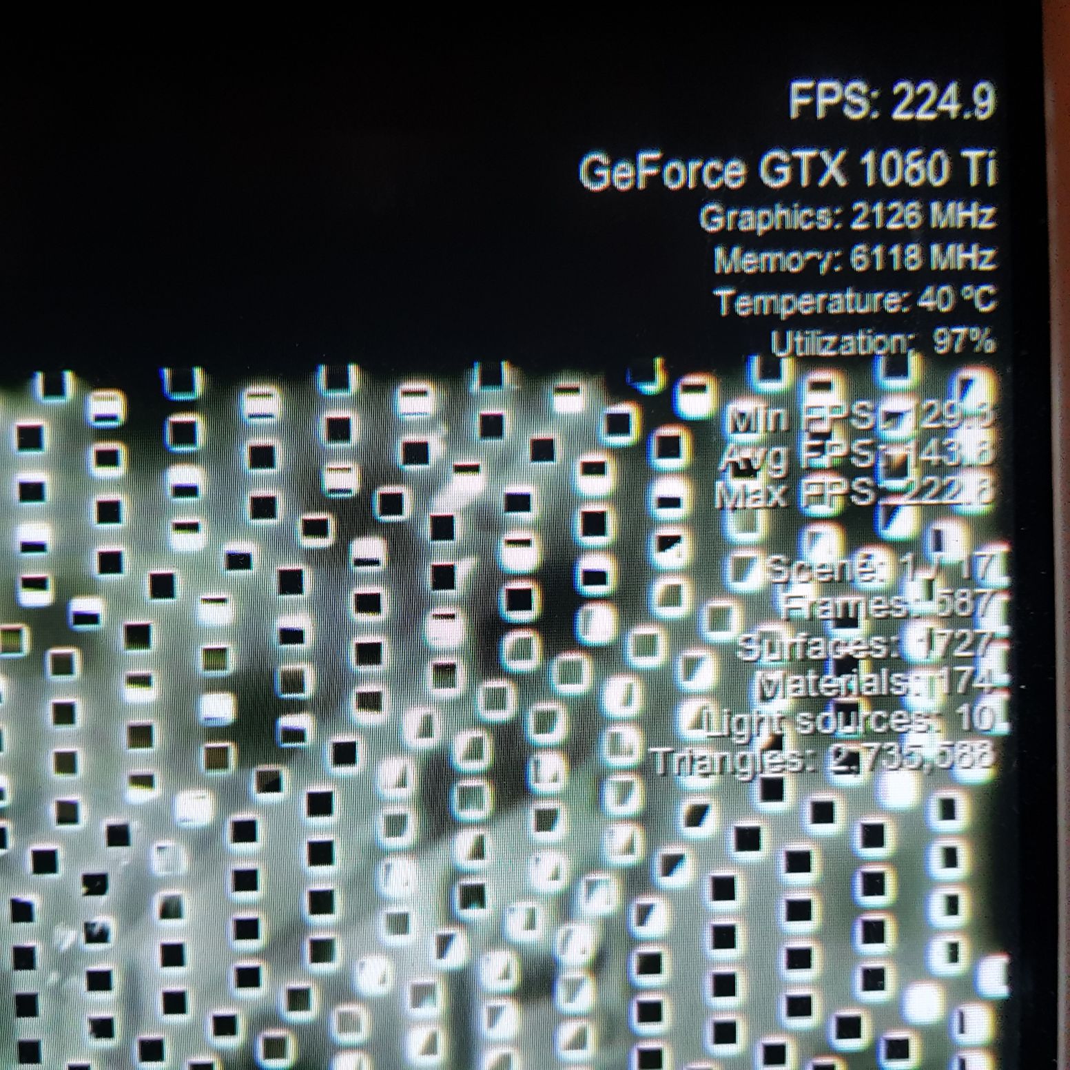

2126/6106:Itt meg már nagyon vége volt:
2126/6118:Vajon tdp-emeléssel előfordulhatna, hogy az utolsó két órajel beállításon még lefuttatná a tesztet?

Szerintem igazad van.
Az osd felirat tanúsága szerint 110% és 120% közé is felmegy a tdp, márpedig, úgy tudom, a gyári "alap" 300 watt ennél a kártyánál. Ha max 330-ig bírja/bírná akkor azon már rég túljutottam a 110% feletti tdp-vel, gondolom, nem is kell akkor csodálkoznom, hogy itt a vége.
Igy is nagy szerencse (én legalább is úgy élem meg), hogy ennyit megy egy Founder Edition.BTW, egy kérdés: a custom hűtésű oc-kártyák egy része (v mindegyik, nem tudom) 2x 8 pines plusz betáppal rendelkezik.
Wattban mennyi pluszt jelent az a két pin?Szerk.: grat. a kártyához és az eredményhez is.

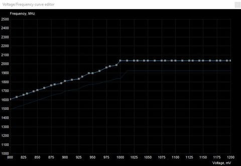

Lelkesen beállítottam 2200/1,2v, csak éppen nagyon sovány volt az FPS. Beállítottam az editorban 2126/1,1v, ezeken a beállításokon bármikor tudok tesztelni. FS cca. 1000 ponttal kevesebb, mintha simán felhúzom a gpu órajelét 2126 MHz-re. Többször ellenőriztem, ha az editort használom nincs megfelelő FPS. Ha van kedved ránézhetnél, kíváncsi vagyok, hogy én bénázok vagy valami tényleg nem úgy működik ahogyan az elvárható lenne.Lara #1779 Enged el azt a pár százalék feszültséget is, pont az kell neki.
tom_tol
Lehet kicsit túlhúztam
de van jobb is.

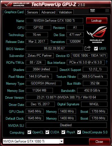

Valószínűleg nem teljesen kompatibilis más biosokkal, vagy van valamilyen hw-s megoldás mert úgy tűnik nem engedi feljebb a limiteket. Vcore is max. 1,081 a 1,093 helyett és TDP sem megy 330W fölé függetlenül a bios értékektől.Lara én kaptam kódot, email-ben küldték a linket.
