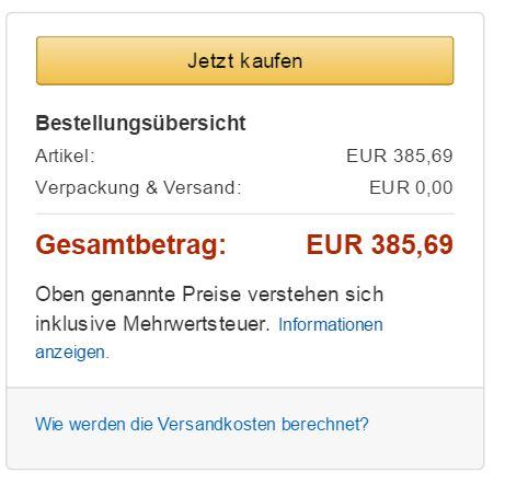

Európában árulják [link].Mind a de.mind az at.-s kereskedés megy.Direkt végigmentem a vásárláson és simán lekapja a VISA ról
Amúgy holnap kiderül ez a pénzvisszaadás dolog is,haverom felhívja itt az e.tec.at -t és rákérdez,mert 970 e van,de szerintem ez is fals hír ( még? )
