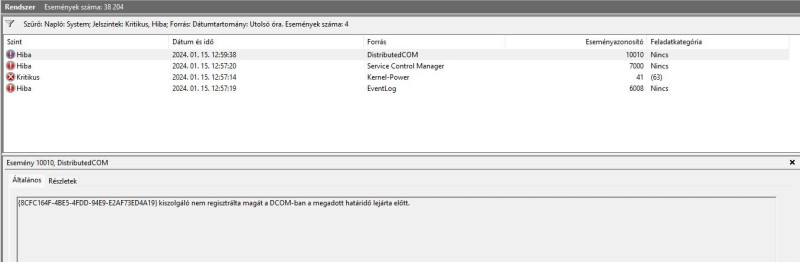

Nagy nehezen megtaláltam ezt az eseménynapló részt. 1 kritikus hibát látok, az visszamenőleg februártól párszor előfordult, de szerintem ez áramszünet okozta hiba:
"A rendszer úgy indult újra, hogy előtte nem állt le megfelelően. Ez a hiba azért fordulhatott elő, mert a rendszer nem válaszolt, összeomlott vagy váratlanul megszűnt az energiaellátása."
Ezen kívül itt gőzöm sincs mit kellene még nézni, soha nem használtam ezt ezelőtt.

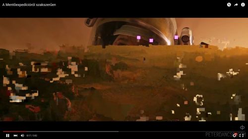

Nem tudom, jó helyre írok-e, de próba szerencse. Szüleim gépén észrevettem, hogy neten videólejátszásnál baromira bekockásodik, zavarosodik a kép. Youtube-on is, de indexen is a cikkekben lévő HTML5 videóknál, de sajna a gépen lévő videóknál is. Pl. a mintavideó.
Erre gondolok:
Mitől lehet ez? Feltettem a legfrissebb videókari drivert. Firefox a böngésző (legfrissebb), a gépen Win7 64 bit van, és amúgy egy AMD A6-5400K alapú APU-s rendszer (külön VGA nélkül), 2x2 GB RAM-al. -
