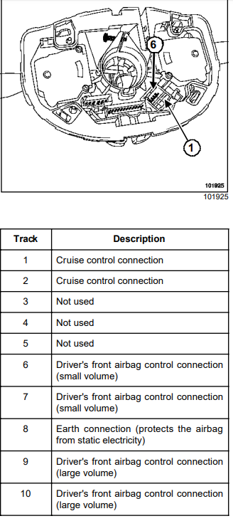

Egy ideje foglalkoztat, hogy a tempomatot felkapcsoljam a Megane 2 PH3-on.
Eddig jutottam:
Fehér csati a vakdugó mögött.
Tettem rá egy kapcsolót.
Géppel felkapcsoltuk, FC-n és a műszeregységen jelzi az állapotot.
Multi kormányra egyenlőre nem reagál.
Komplett kormány összekötő kábel csere szükséges hozzá?
Ha jól látom + 2 kábel.
(ha igen, bontó, vagy van aki gyárt ilyet?)#2:

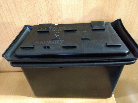

Kesztyűtartóm nyitó mechanikájának a rugója eltörött.
Lehetséges javítani, vagy keresgéljek tovább bontóból?
Krém/vaj színű nem nagyon találok hozzá.
Egyszer egy bontós visszakérdezett, hogy csak "komplett" van (fekete volt), van belőle "nemkomplett" is??
(Ahogy melegszik az idő egyre sűrűbben lenyílik magától, bosszant.)Köszönöm a segítségetek!

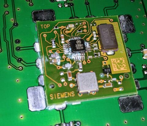

@Gabady
Megoldottam.
ECU PCB-n lévő Siemens miniPCB-n oxidálódtak el a lábak, valószínű úgy függ össze a belső takarítással, mint betegnek az utolsó kenet, csak gyorsította a hiba kialakulását.
Ezért nem működött az EPCOS B3550.Csatolok egy képet, a szürke kocka a RF low-loss filter for remote control receivers.
Tisztítás után azonnal indult.Kössz!
