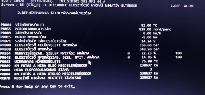

forceberg #93939 üzenetére
Még kifelé mentem (102-vel indultam, 104-el értem haza) amikor már kifelé féltávon kiírta hogy töltsek utána, 2400-at ír, becsületére váljon hogy ez azóta nem csökkent le.
Az elmúlt 2-3 napban is használtam, olvastam pár helyen a javaslatot hogy néhány újraindítás után elmúlhat, de ez egyelőre nem következett be.

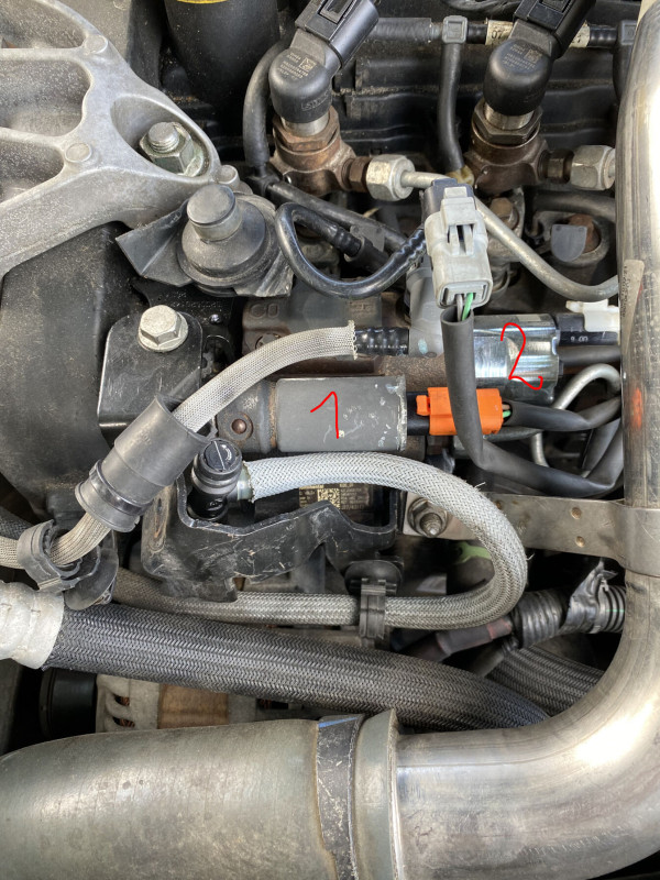

mexel
forceberg #93901 üzenetére
Köszönöm nézem.
Szerk: nekem ilyet nem dob. Tudnál linket küldeni hol találtad?Közben ellentmondásos infókat dob a google. A képen a kettő szelep közül melyik az üzemanyag nyomásszabályzó szelep? ( még nem saját kép de ugyanilyen az enyém is, 1,5 dci)Az 1-es vagy a 2-es jelőlésű. A hibakódom P1088 ( DTC1088FC)
Én először a 2-esre gondoltam, aztán sok helyen az 1-est írják.
Vajon melyikre vonatkozhat a hibakód? -

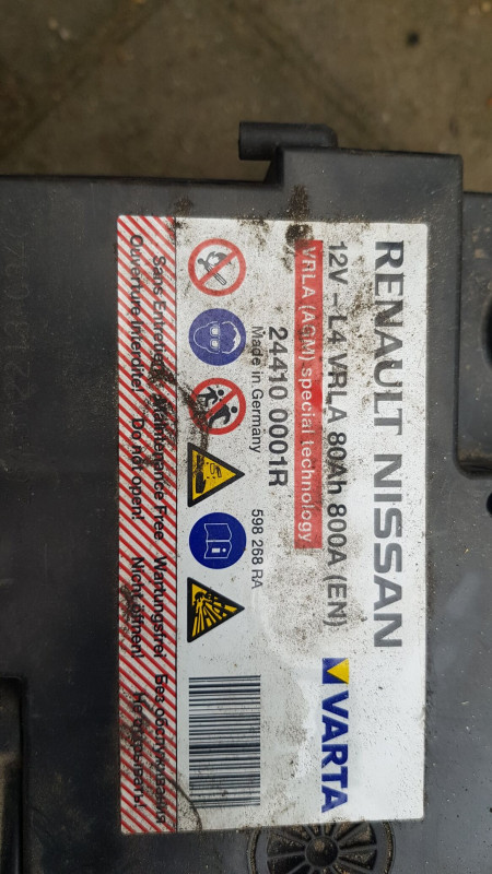

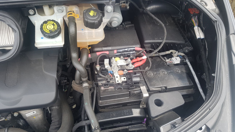

forceberg #91352 üzenetére
A te Lagunád amugy start-stop-os? Az akksi pozitív saruján nekem rajta van egy csomó plusz dolog, megy egy plusz oldható csatis kábel a negatívhoz is, úgyhogy biztosan smart az enyém is!
Viszont a funkció kikapcsolásáról nem találtam leirást. Ezt te meg tudtad csinálni magad, vagy szervíz, esetleg CLIP kellett hozzá?
Az amúgy az érdekes, h az enyém nem start-stop-os. Ezek szerint a smart miatt mégis ez a jó.
Azon agyalok, hogy most egy sima Varta Blue legyen 46k-ért, vagy Exide premium 41-ért, mert habár a gyári egyértelműen király volt, most fájna 82-t kiadni rá..
