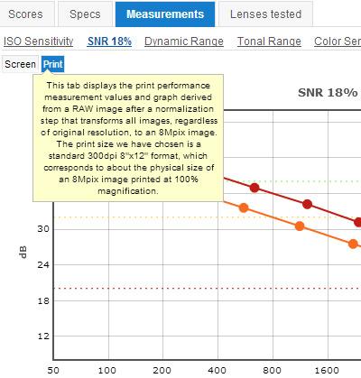

Sequoyah
phaseOne #7070 üzenetére
Ha az alap technológia ugyanaz (1-2 év különbség van a két gép között, nem volt szenzortechnológiai ugrás ezalatt) akkor az összes zajszint kizárólag* a használt érzékelő felület nagyságától függ. A leméretezésnek nincs köze hozzá. A croppolással nő a zaj, szóval ha FX-es képet DX-méretűre croppolsz, akkor pont DX érzékelőnyi zajt kapsz cserébe.
(*najó nem kizárólag, de erősen döntően...)
Egy dologban nem jártál el helyesen!
A DXO grafikon, amit néztél, az arra vonatkozik, ha a képeket egységesen ~8MP-re méretezik le!
Ez a "print" fül, a másik fül a "screen", ha 1:1-ben 100% pixelszinten nézzük.
A "print" nézet arra jó, hogy az látszik, hogy kb. hogy viszonyul egymáshoz a két szenzor, ha azonos felbontásúra méretezed le mindkettő képét. Erre a méretre a DXO a 8MP-t használja.
