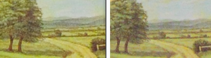

#40935168
Nézd, ezek arra jók inkább, hogy egy alap képet kapj az obiról. A végső kép még annyimindentől függ - ahogy mondod - hogy "jaj". Azt nem szabad sosem meglépni, hogy teszt és grafikon nézés nélkül ugrik bele az ember egy száz (vagy többszáz)-ezres tételbe, max. ha mindenki mondogatja, mekkora legenda egy adott obi, de ezekből nem sok van.
De függeni sem szabad ezektől az ábráktól. Jó tudni, képben lenni egy alapvéleménnyel, aztán nézni élőben.

#40935168
Két különböző darab, szórhatnak is akár, egyik így, másik úgy rajzol. Más értelmes magyarázatot nem tudok arra, hogy DX-en beesik a képszélek élessége mint állat, FX-en meg csak normálisnak mondható mértékben.
A skála értékei sztem normálisak, egy kisebb felbontású szenzor szimplán nem mutat annyi vonalpárt a legbrutálabb üveggel sem, mint egy nagyfelbontású - feltételezve ugyanazt az ideális üveget.
A D7k 16MP és képes X vonalpárat felbontani, a D3x 24MP és képes Y-t felbontani, tehát máshol van mindkettőnél a skála max és ehhez képest mérnek utána. A relatív pozíció fontosabb sztem, azaz, hogy tökmindegy (szinte), melyik skálát nézed, 16-24 között orbitális különbség nincsen, így ami az egyiken brutál jó, brutál jó lesz a másikon is (feltéve, ha FX üveg, mert ugye DX üvegtől ne várjunk brutál számokat a képsarkokban FX szenzoron)Itt annyira szembeötlő tágon a képszélek berogyása DX-en (ahol mégannyira sem lenne szabad romlania, mint FX-en), hogy sztem vagy mérési hiba, vagy szar példányt fogtak ki.
Szerk.: ne sirasd a DX-et, FX-re hány 2.8 fényerős standard stabis zoom van jelenleg ??? 1 és az sem 10 éve jött ki, hanem "tegnap" kvázi.

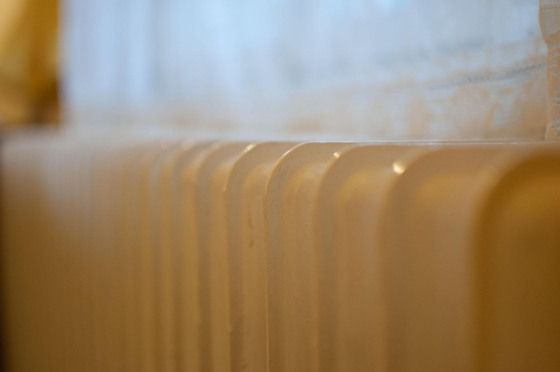

#74459392
D3100-en mind a kettő pontos volt. A papíros, 45fokos módszerrel tesztelve, illetve használat közben is.
Ezen nem lehetett kalibrálni. Remélem d90-en sem lesz gubanc, mert már most nagyon szeretem ezt a masinát
A d90-en még nem teszteltem, csak lőttem pár képet, amik elsőre jónak tűntek, de mindet egy fényszegény szobában.
Este tesztelem precízebben is.Gyorsan lőttem még egyet kézből a 35-el:
A negyedikre ment a középső fókusz. f/1.8, iso800, 1/160s
Viszont a d90-nek nem pontosan 2:3 az oldalaránya?
Leméretezésnél 1920-hoz 1275 pixelt társított. D3100-en 1280-at. Nem mintha sokat számítana -

Melyik melyik? ISO6400, D600 ill D700, 2012 vs 2008
Ugye, kell egy darabig nézni mire rájön az ember... szerk: Pixel szinten sz*rabb a D600, leméretezve (csak böngészővel) már okés. Bár, nekem ezeken jobban tetszik a D700, pl a fa szárán, homogénebb, egységesebb, nem igen látszik a mérnökök 4-5évi munkája. Ja de, nem lett rosszabb mint a régi, nagyobb felbontás mellett. Mit tudhatnának 12-16mpixelen a mai tudással a (ff) szenzorok, hmmm... -

én olyan hibát fedeztem fel a d7000-el, hogy AF-S módban azt hiszi a témán van a fókusz, de ha utána még megnyomom párszor az af állítást még mindig mozgatja a gyűrűt. és ezt kontrasztos témánál csinálja, fényerős obival, igaz csak lámpa fénynél. de nem a fényerő függvénye szerintem, mert a 70-300 vr-el ugyan ebben a szituációban jól fókuszál. ha AF-C-re állítom, akkor szép komótosan oda megy a fókusz, ahova AF-S módban többszöri megnyomásra ment volna... Szóval szerintem ez is okozhatja az olyan helyzeteket, amikor hol front-os, hol back-es kép születik.
