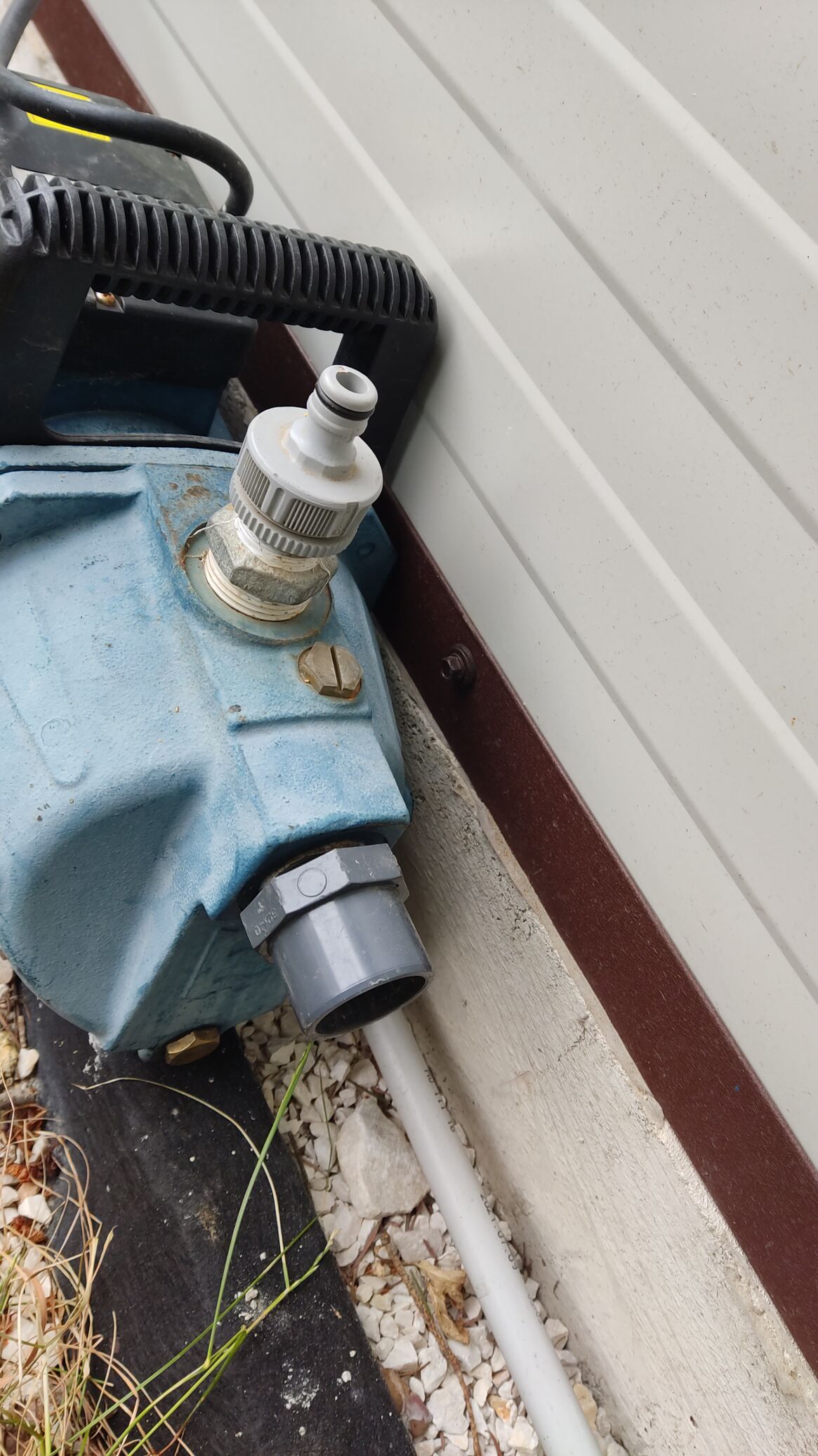

+soldi3r
Köszönöm
"Nyomó oldalon a 3/4 gyorscsati sokat szűkít, inkább ilyennel old meg és tegyél rá tömlőbilincset."
A slag 1/2-es. De a másik oldalán szintén ilyen levehető szerelvény van [link], azzal locsolok. Szóval ugyanott lennék.
De végülis a visszacsapoval megoldodna a probléma.
Z_A_P
Csabroncka #23081 üzenetére
Ekkora a szívó es az elmeno ag, nagy különbség van.
[kép]"be kel tenni egy rugós visszacsapó szelepet."
Tehát olyat mint a szívó pvc végén van a víz alatt : befelé engedi de kifelé nem? Ez nem tesz rosszat majd a szivattyúnak? Vagy annyi lesz hogy a slag felé löki majd meg leallaskor es kész?De ha megnezed a fotót, oda milyen szelepet lehet betenni?
soldi3r
Ez a jelenseg nem vizkalapacs.
Z_A_P
Csabroncka #23060 üzenetére
De jó hogy írod, pont ezt akartam kérdezni.
Van egy ilyen szivattyúm: [link]
Kb 3m melyről (esőviztarolo) egyenes függőleges PVC csövön szívja fel a vizet. Annak a végén egy szelep van, csak befelé engedi a vizet nyilván.
Es mikor vége a locsolásnak, lekapcsolom a szivattyút, sokszor akkora tulnyomas (kalapács?) lesz, hogy kiloki a szivattyú magából a PVC - t (olyan is volt a cső jött szét középen csatlakozásnal) . Most nem akkora gond, mert úgyis szetszedem minden használat után, de előbb - utóbb be lesz építve, akkor már idegesítene ha minden 2. használat után lehetne keresni hol dobta szét magát.
Ezzel mit lehet kezdeni? -
soldi3r
Mi okozna itt az utest? Mert nincs hirtelen elzaro csap, vagy szelep. Ha meg labszelep sincs (elvileg nem is lehet) akkor meg egy nyilt rendszerben nem lesz konnyu eloidezni utest. Nem hiszem, hogy az a legjobb, hiszen vannak kifejezetten erre a celra vizutes csillapitok.
