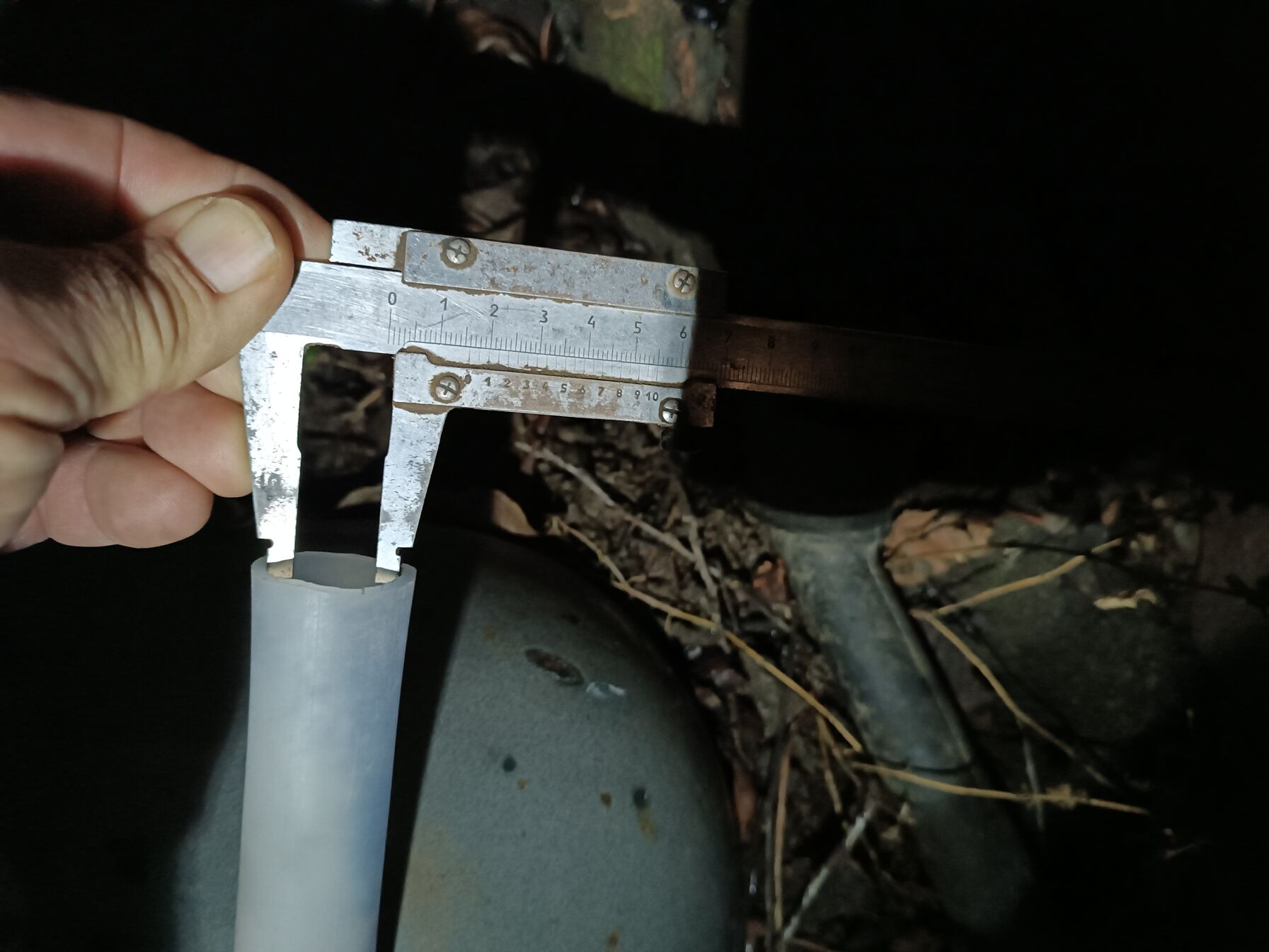

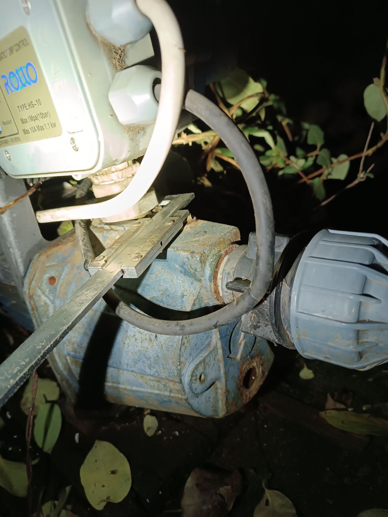

Milyen átmérőjű kút ez?

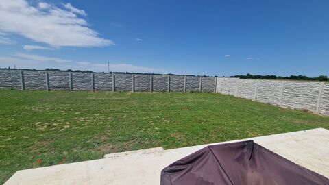

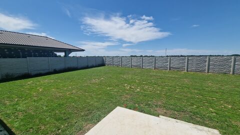

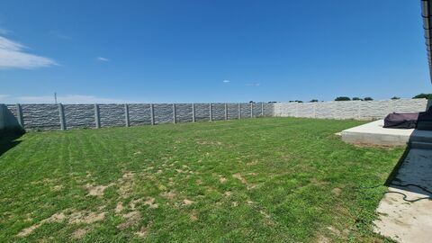

Vismajor01
Vismajor01 #10293 üzenetére
Jelentem a 90% os kudarcnal jobb a helyzet!
A folyamatos nyiras megtette a hatasat, a gyom mennyisege drasztikusan lecsokkent, es a fű vette at az uralmat! Mivel locsolni nem tudok szinte semmit igy teljesen természetre van bizva
Persze nem tokeletes de mar sokkal sokkal jobb.
A fo problemam viszont meg mindig fenn all
Megpedig a levágott gaz-csonkok elszaradasa. Tele volt a kert gazzal amikor eloszor lenyirtam, es sajnos az osszes hulla gyokere ott maradt a foldbe amit aztan benott a fű ugyh mar latni se lehet oket csak erezni amikor ralepsz
Csinaltam videot a kis mocskokrol,
[link]Hogy lehetne ezeket kiirtani? Meg a tobbi frissebb kics csomot amik most indulnak lassan szaradasnak? Gereblye? Gyepszellozteto? Talajlazito? Miiiii?

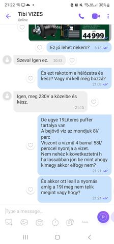

Vismajor01 #10738 üzenetére
Az egész vacak elé teszel egy ibc tartályt, amit folyamat töltesz, akkor van 1m3 puffered.

User_2
Vismajor01 #10718 üzenetére
ezt próbálja meg eladni, mint nyomásfokozót (mivel ez az):
Grundfos SCALA2 -
