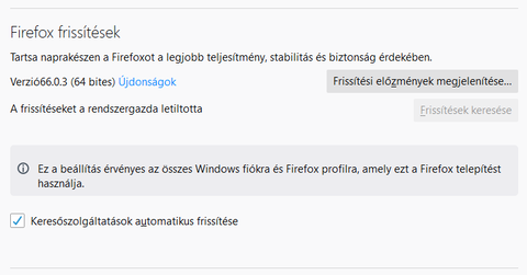

Van megoldás a Firefox frissítés teljes kikapcsolására. Én lassan 2 hete alkalmazom és tökéletesen működik, értesítést se kapok, hogy van újabb verzió.
1.) Létrehozni egy "distribution" mappát, ahova telepítve van a Firefox, ahol a "firefox.exe" található.
2.) Szövegszerkesztőt (pl. jegyzettömböt) megnyitni és bemásolni ezt:{
"policies": {
"DisableAppUpdate": true
majd elmenteni "policies.json" fájlként az előbb létrehozott "distribution" mappában.
3.) Amennyiben a művelet közben meg volt nyitva a Firefox, indítsuk újra a böngészőt.Ezek után, a beállításoknál az fog szerepelni a frissítések résznél, hogy "A frissítéseket a rendszergazda letiltotta".
Feltöltöttem, amit én készítettem, így letöltés után, elég csak kitömöríteni a "distribution" mappát, ahova telepítve van a Firefox, ahol a "firefox.exe" található.
