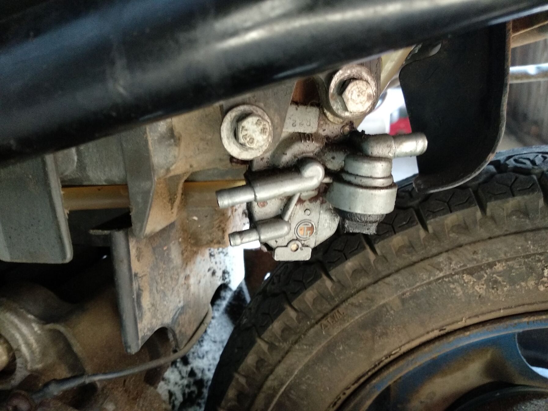

Szuper! Múltkor nekünk egy traktor olajpumpa kiszedésekor tett jó szolgálatot egy Lidl-ös maró
Ha nem lehet kapni külön membránt, érdekes lehet ez a cikk még [link]. Maga a "biztonsági csavar" akkor kitekerhető volt végülis, csak a feje volt ilyen lehetetlen megoldás? Közben jutott csak eszembe, hogy mi lett volna, ha valami szegecs vagy ilyesmi egyszerhasználatos dolog
