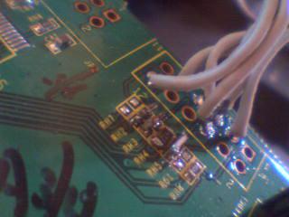

Üdv uraim,
ígértem, hogy beszámolok a pingelhetetlen WRT54GL újraélesztéséről:
Elsőként köszönet mindenkinek a támogatásért1. a láb-rövidrezárós módszert nem mertem bevetni, az én Intel IC-en (Intel-JS28F320C3BD70) a 15-16-os láb két kimenet, azok rövidrezárása necces, én nem mertem, és kétlem, hogy segített volna. A mellékelt linken nem derül ki az milyen IC volt, neki mehetett tőlem.
2. ezután maradt a JTAG-os módszer. Annyi gond volt elsőre, hogy hiányoztak a panelen az SMD ellenállások, 472 rajtuk a felirat, tehát 4,7 KOhm. Megpróbáltam 0,1 W-os fémrétegellenállásokkal pótolni,de már az első kiszakadt a legkisebb érintésre, (ezért etőől óvakodjon mindenki), SMD ellenállást meg csak Pesten lehet beszerezni, hiába filléres cikk, vagy épp azért..tehát két kiselejtezett régi panelről forrasztottam le, bár kicsit nagyobbak
, ezért csak állva (!) tudtam beforrasztani a legkisebb Wellerpáka heggyel, hát nem könnyű menet.
A 100 Ohmos ellenállás szerepe sem világos, mert sorban van a 4,7 KOhm-al, de azért betettem, ezen ne múljon..
Csatlakozóm se volt, beforrasztottam közvetlenül a panelre:Nem szép, de működött.
folyt köv a köv hozzászólásban

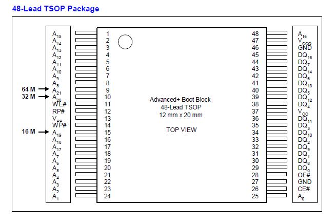

FABRICIUSZ #8400 üzenetére
kipróbálom, bár van egy kis aggályom:
a szitázás és az ic-n lévő 1-es láb jelölés (kis fekete pötty, bemélyedés) ellentétes oldalt jelöl!köszönöm uraim a segítséget, de mára be kell fejeznem, megyek babát fürdetni
holnap beszámolok az állásról -

FABRICIUSZ #8391 üzenetére
inteles
melyik lábakat kell zárni?
végig, frissítés alatt, vagy csak reset szerűen, pár mp-re?
a linket mindjárt megnézem -

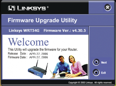

Honnan tudom letölteni a firmware upgrade utility-t?
Linksys oldalán nem találtam. -

Hi. wrt54xx mentő ha netán téglát csináltál belöle (FIGYELEM CSAK WRT54G,GS ver.1-4-ig és WRT54GL-hez jó.
a többibe sajnos nem fér el a firmware.http://rapidshare.com/files/156889968/WRT5...code_5.exe.html
És egy kis emlékeztető tölem:
Tölsd le ezt a filét. Dugd be a routert ,indisd el a programot nyomj a next-re. utána a Upgradéra.
Ha nem talája a routert. akkor a hálozatoknál tedd át 10 megabit fél modra.
az ip-t 192.168.1.5
átjáró-t 255.255.255.0
indisd el a programot nyomj a next-re upgradéra.ki fogja irni hogy a router meg van tipus,stb,stb.
lépj tovább a programba most reklomál hogy nincs válasz a router felöl,és most jön az atrakció. Programbol nem lépsz ki. hanem kihuzod a routert az áramból és be, amit ki irja a kapcsolatott nyomod az upgradét mint az őrült(lehet töbször meg kell csinálni) és láss csodát fel fogja tolni a frimet ha jó az időzités, kb 1-3 másodperced van az áram vissza adása után,én kiraktam a hálozati ikont ha létre jön a kapcsolat látod,és könnyebben el tudod találni azt a másodpercet amikor nyomni kell.
Üdv: kuter -
