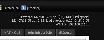

A 54 GL- nél ha a gyári firmet szeretnéd átírni a DD-WRT- re a mini verzióval kell kezdeni. ami( 2,8 MB nagyságú )
A 4MB ram le van korlátozva 3MB -re, a mini verzió kitörli a korlátot és utána ráfér a generic verzió (3,6MB)
Ha a genericel kezd jó esély van rá hogy többet nem tölt be.
Némi ügyeskedés és a ruter belsejébe való belenyúlással lehet rendbehozni.
Nekem kellet ügyeskednem , ráadásul nem is az enyém volt a GL , de sikerült feléleszteni.
Úgy hogy csak óvatosan
Más fórumon leírtam miként sikerült jól felrakni hátha tudsz belőle mazsolázni.//// Szia bár van linksys-es fórum de biztos nem lesz sértődés ha ide írom neked miként csináltam . XP-n a vírusirtót és a tűzfalat letiltottam, kábel a lan ba táp bedug betölt a ruter .
A DD-WRT oldalárol ( http://www.dd-wrt.com/dd-wrtv3/dd-wrt/downloads.html ) a downloads / v24 / Broadcom / Linksys / WRT54GL 1,1 / dd-wrt.v24 sp1 mini generic .bin és a dd-wrt.v24 std generic.bin re lesz szükség.
Én az asztalra szoktam kirakni könnyebb megtalálni.
A ruterbe belépve Exploler!-t megnyitod és belépsz a (192.168.1.1) menübe.
Adminisztration/ Factory Defaults / yes-t kijelölöd utána save settings-t nyomsz .Gyakorlatilag a rutert alap helyzetre állítod, ha újból betöltött belépsz Firmware Upgrade-ba .
A tallózás gombra lépve kikeresed az asztalra kitett dd-wrt.v24 sp1 mini generic.bin-t
szigorúan a mini generic bin-t majd a upgrade .
Ekkor tölti be a ddwrt-t , e közben ne áramtalanics ne húzz ki vezetéket addig ne nyúlj hozzá amíg a rutren a power led villog ,ha már stabilan világít és a monitorodon a dd-wrt kezelő felülete jelenik meg .
Ha nem jelenik meg akkor a 192.168.1.1 el ismét belépsz ,ezek után tudod felrakni ugyan igy a std generic bin-t .
Az a lényeg hogy a minivel kezd mert különbben könnyen használhatatlan lesz aruter. Ha tomato-t választod ( http://www.polarcloud.com/tomato ) a kiválasztott 1.21 est letöltöd ennek is letöltve bin file ként kell szerepelni ezt a talozás gombal kikeresve upgradeled. Ne kapkod el ha nem világos valami inkább kérdez a fórumon .Sikerülnie kell

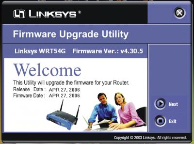

www.linksysinfo.org / Linksysinfo = downloads = Linksys Frmware = WRT54g/GS/GL Firmware = WRT54G Auto Uploader Utility .v4.30.5
A letöltéshez lehet hogy regisztrálni kell .
Nem tudóm él e az email címed, megpróbálom elküldeni de ha nem sikerül akkor a fenti oldalon biztos megtalálod Ez a v4.30.5 -ös a GL régebbi firmware-e legalábbis valahol ezt olvastam . Ha sikerül arra kérlek jelezd a fórumon
