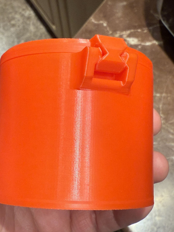

Ha már úgy sincs rajta a zokni, akkor indíts egy nyomtatást és figyeld, hogy folyik e közvelten a hotend alatt. Ha igen, akkor nem lett jó az illesztés. Újra meg kell csinálni a szerelést. Lehetőleg most jobban.
Az anyag helye és mennyisége alapján szerintem nem jó az illesztés. Lehet, hogy a heatbreak-et kellene lejjebb tolni vagy jobban becsavarni.
Azt is olvastam, hogy a nozzle karimája és a hotend között kell egy kis rést hagyni. Vagyis úgy kell beállítani a heatbreak-et is, hogy maradjon egy kis rés, ahol annak lennie kell.
Ha így húzod meg, akkor látod, hogy jó e, mert nem megy tovább, mert nincs hova. Vagyis nincs hézag.
Gondolom melegen húztad meg, ahogy azt kell. -

és erről a javát már leszedtem amig meleg volt, ez az a rész ami a szilikon szoknya alatt maradt
új hardened steel nozzle van benne, nem mertem már jobban meghúzni. -

PLA-val nekem sem volt ilyen gondom, biztos kevésbé viszkózus anyag. fél óra alatt annyi anyag jelenik meg itt, hogyha nem szedtem le belefolyt a nyomtatásba, a nozzle vége látszott csak ki. leszereltem a fejet, így néz ki, még nem takarítottam le:

Ilyen az anyag?
4 órát nyomtattam vele úgy, hogy már az elején is volt rajta, mert mindig szétkenődik. A kép nem adja vissza, meg ez pont meg is van száradva. Le is takarítottam a kép megcsinálása után.
Most megy egy másik 4 órás nyomtatás, már a felén túl van és fekete a nozzle az anyagtól.
Sosem állítottam meg, eddig nem volt vele semmi gondom.
Nálam ez az anyag csak ott alul, azon a 0,4 mm-esen lyukon keresztül tud oda kerülni.
Prusament PETG Jet Black.
PLA-val nem így néz ki. Majdhogynem tiszta. -

Ennek a titka, hogy jo homersekletet kell valasztani. Amikor meg kezdo voltam es tulfutottem, akkor nekem is dolt mindenfele es ami meg rosszabb, hogy ugy is maradt. Ha a muanyag nem melegszik fel tulzottan, akkor a mozgasa is rugalmasabb es visszaall, ha esetleg megbillented veletlenul egy kicsit.

és biztos, hogy fentről szivárog? A petg néha hajlamos felmászni a nozzlen... múltkor cht klón nozzlevel nyomtattam petg-t az enderemmel és mindig lett egy blob rajta, ami véletlenszerűen felragadt valahová. Először azt hittem nem lett elég szorosan becsavarva, de talán a cht-vel nem volt elég jó a retract és a ragacsos petg mászott felfelé. Lehet kicsit túl melegen is próbáltam.
kavalkád
elkezdtem PETG-vel nyomtatni és azt látom, hogy a nozzle és a szilikon sapka közötti résen nyomja ki magából az anyagot. nem sokat, de a 8 órás nyomtatásnál félóránként pausolnom kell hogy leszedjem/kihúzzam, mielőtt a nyomtatványra kerülne. amiket olvastam hibákat azok bowdenes fejre vonatkoztak, az enyém direkt drive-os.
vadiúj acél nozzle, pár 10 méter PLA-t nyomtattam vele előzőleg gond nélkül.ötlet mi okozhatja?

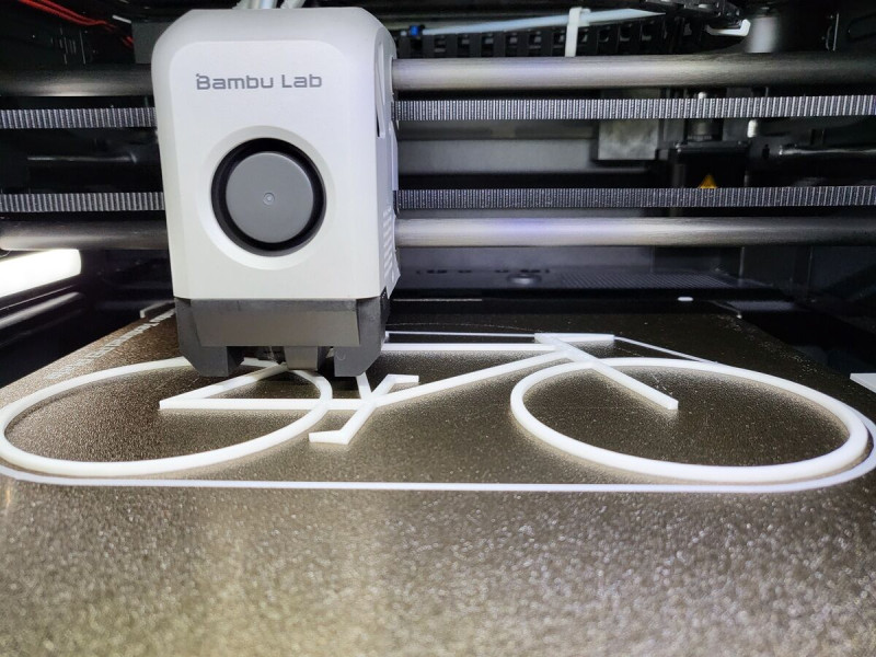

nagyi2k
#50213
Én letöltöttem és likeoltam. Már nyomtatom is, viszont lehet belefutottam egy hibába. A biciklitámasz ás a bed között elég nagy a rés, illetve túl nagy az áthidalás hossza hogy support nélkül nyomtassam. Sajnos észre se vettem, hogy a bicikli támasz nem a bedtől indul.
Most már nem állítom le a nyomtatást, kíváncsi leszek hogy milyen lesz a végeredmény.

Készítettem egy egyszerű biciklis asztali díszt!
Bicaj
Aki teheti, kérem töltse le és like- olja.
Köszönöm!
Üdv. nagyi2k -
