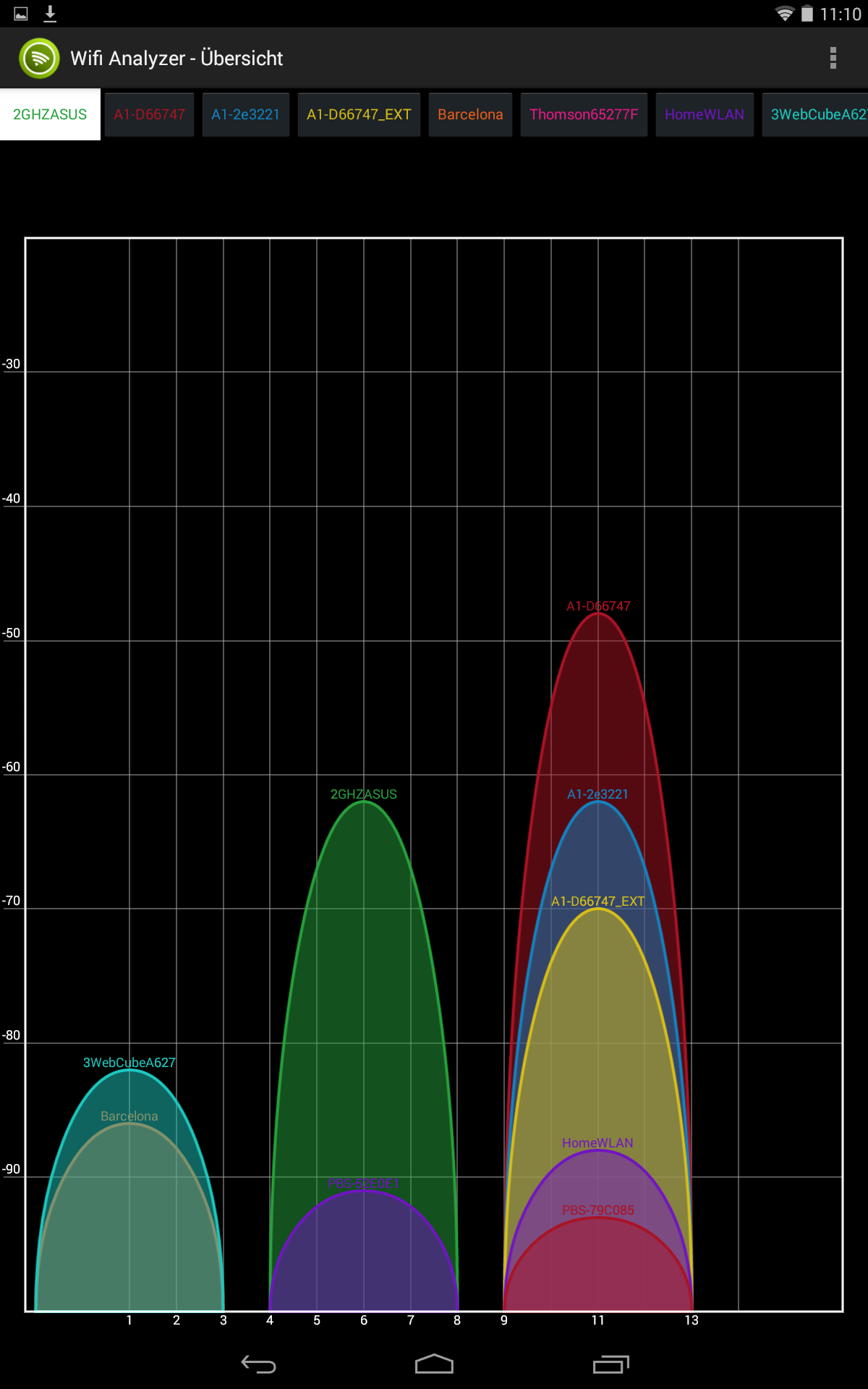

Azért olyan nagyon sokat nem változott a "ASUS RT-N66U"

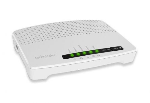

Előbbi képen 58dBm, utóbbin 62dBm,Technicolor TG588v viszont érdekesebb,
Előbbi képen 72dBm, utóbbin 47dBm,
És a repeater is marhára visszaesett,
34dBm-röl 70dBm-re,
na ez a nem semmiPersze ha nem ugyanonnan mérted.....
Amúgy nincs valami nagyon agyoncifrázva arrafelé az SSID.
djpundro2
djpundro2 #45224 üzenetére
Koran örültem .
Ez sem lett jobb ,le fel megy a Wlan erösegge ,ez masnal is igy van ?
Most peldaul abban a szobaban merem ahol van mind a kettö router (egymas melett),ASUS RT-N66U es a szolgaltatotol egy olcso minösegü reouter .
Es eggyertelmüen az Asusnak gyengebb a jele ..Hat ez tenyleg nem normalis .
Piros a szolgaltatotol oolcso router
Zöld az Asus -
