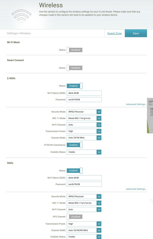

Középre téve egy is lefedné még low szintre állitva is úgy, hogy egy szekrényben van bezárva! Mivel az egyik egység így van elhelyezve. Meg qz optika a ház egyik sarkán jön be és nem akartam kábelezni. Ezért is kellett a két egység.
Majd a router módot is kipróbálom és írok róla meg nézem a stabilitását, sebességét is.
A WiFi beállítások router módban már teljesek: -

A beállítást majd írom. De csak annyi, hogy nem volt egyértelmű nekem és lassan indul újra az eszköz. Sokszor nem tudtam, hogy még várni kell vagy nem sikerült a beállítás és kezdjem elölről? Plusz próbáltam az alkalmazásban is beállítani majd a webes felületen is. Az alkalmazásban sokszor nem mutatta a routert. Sokszor elölről kellett kezdeni. Sok olyan lépéssel a sorban, ami kb.3 perc darabonként. A magyar fordítás pontatlan, értelmetlen és félrevezető. A router módot nem próbáltam még, de AP (bridge) módban nagyon szegényes a beállítási lehetőség. De ez biztosan a Mesh mód miatt van. WiFi csatornát nem lehet megválasztani. Egyik frekit se lehet kikapcsolni, mindkettő megy állandóan, az SSID is csak azonos lehet 2,4-en és 5 gigán.
