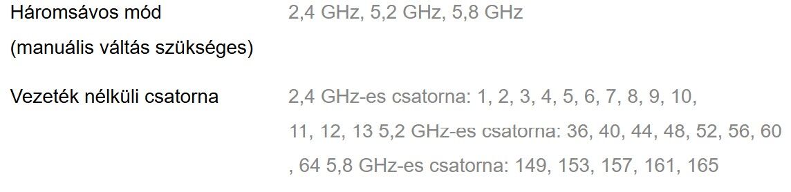

-FreaK- #107324 üzenetére
Nem tudja a 6GHz-et, de a tri-band-et így magyarázza (szerintem megtévesztő): [link] [kép].
Ez max 5835 MHz-ig megy fel és a 6GHz hivatalosan 5925 MHz-nél kezdődik.
A leírás szerint úgy 3 sávos, hogy a 2.4GHz + az 5GHz-et kettéválasztja az alacsonyabb és magasabb frekvenciára (ami már közelít a 6GHz-hez, de nem az) és azt így kettő külön sávnak számolja...
Ez például drágább, de 3 sáv (valódi 6GHz-el) Áfa és Vám az árban, előrendelési akcióban: [link] . -
