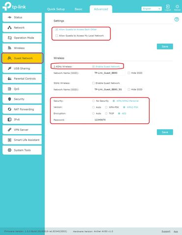

Szia,
Az iot eszközök (kínai vackok) mind WiFI -es ugye? Sőt, ha jól gondolom, akkor 2.4 GHz és N -esek. Adná magát a Guest WiFi - ezen eszközöknek számára csak a 2.4 GHz -et fenntartva (jelszavazva). Olyanformán, hogy LAN -hoz nincs hozzáférés (külön alhálózatra mennek), de egymást láthassák. Minden más vendég (pl. emberek) mehetnek az 5 GHz -re (de az iot vackokat, akkor Ők is látják) vagy saját WiFi -re, ha azt adod meg Nekik.
30K + AX -es WiFi= TP-Link AX50.
Ebben ezt pl. így tudod beállítani (képen kamu adatok vannak beállítva - a pipák számítanak):
