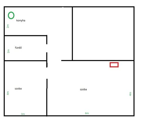

Asus AC65P ereje nem elég a lakásomban, a legtávolabb eső részeken 15-20% a net sebessége speedtest szerint és a jel is változó.
Mivel érdemes bővíteni? Az Asus range extenderek jók? Amiket csak simán konnektorba kell dugni. Illetve, ezek között "barangol" a telefon és lecsatlakozik egyikről és fel a másikra, vagy egy hálózatnak veszi és nincs ilyen kellemetlenség?
Háááát, lévén ez egy hosszú távú beruházás, nem biztos, hogy pár ezer forinton érdemes spórolni. Könnyen ez lehet a drágábbik kimenet.
Havi pár száz forintos tételek szerintem nem érik meg az évekig tartó bosszankodást.
