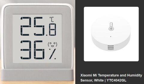

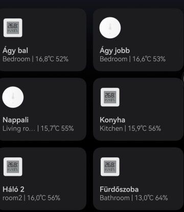

Ez elég pontos,és nagy kijelzője van : Home HC 13 Hő- és páratartalom-mérő, ébresztőórával . eMAG-ról vettem 3.7k Ft-ért.
TeeJay
vinczepeter2 #66960 üzenetére
Aliexpress-ről van vagy 8darab digitális hőmérőm, páramérőm
annyit jó ha tudsz hogy a hőmérők 1fokon belül mérnek de sok tized eltérés van mind között, ezt átlagolva szoktam nézni a páratartalomban viszon 10-20% eltérés lazán van más más fajta között. Ja van és szaunás hőfok és páratartalom mérőm is a falon az is mást mutat
Ezek az olcsó szenzorok mind ilyenek, ami pontos annak meg nem akarod az árát megfizetni meg nem is kell otthonra. +-1 fok meg 10-20% páratartalom eltérés tökmindegy igazából
A klímákban sem század pontos hőmérő van nyugi -
