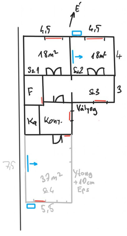

Elméleti még a kérdés, még csak gondolkodom egy ideje, de a vidéki otthonfejlesztésivel ez most felgyorsult.
Vályogfal ide vagy oda, meg éjszakára nyitott, nappalra csukott ablak, tavaly, amikor volt ez a 3 hét, amikor zsinórban mást se csinált a nap, mint sütött, 28 fok körül lett a lakásban, azt meg már lassan panelban lakók is megirigylik. És ha valaki nem klímaváltozás-tagadó, akkor azért látja, hogy a helyzet nem javulni fog a jövőben.
Ezen kívül már tavaly is átlógtunk pár tíz m3-rel a rezsicsökis kereten a gázzal, az egy évvel ezelőttihez képest jelenle 110 m3 plusznál tartunk, ami +70-80 ezerrel fenyeget a következő elszámolónál a piacinak mondott ár miatt (és a rezsicsökis gázár változatlanságára sem tennék nagy lóvét amúgy).Az elmélkedés tárgya, hogy 2 szobába esetleg klíma kerülne, így nyáron egy kicsit lehetne hűteni, valamint amíg nem várható alacsonyabb gázfogyasztás (kazáncsere, hőszigetelés, egyikre sem a közeli jövőben van az esély sajnos) addig fűtési szezonban, szigorúan nappal(!) egy picit kisegíteni a fűtést (ezt bónuszként, a hűtés volt az eredeti indíttató ok), egyrészt a rezsilimit alá menetel érdekében másrészt van napelemből helyben elhasználható energia (fölösleges nincs sajnos, pont annyit termel, mint az éves fogyasztás, de a helyben elhasználni még mindig az egyik legjobb dolog), plusz valószínűleg energia is csak ekkor jutna rá, 1 fázis 25 amper van, és ha piros hó esik, akkor sem lesz több.
Sz(oba)1. Ide nem kell,
Sz2: 2, esetleg 2,5 kW-osra tippelek, ha nem vagyok itthon/amikor működik ahogy adja madj, akkor a 3-as szoba felé nyíló ajtót nyitvahagynám, valamennyi menjen oda is (ezzel az ajtóval szember nem is nagyon tudom, meg nem is nagyon akarnám rakni (ágy, számítógép elhelyezkedése miatt, pont rám azért ne fújjon).
Sz3: nem lakott szoba, ide nyilván nem kell
Konyha: a 4. szobából kéne nyáron kapnia egy kis hideget, ide is egy klíma sajnos nem fér bele
Sz4: Ide egy 3,5 kW-ost tippelek célszerűnek.Bal függőleges vonal telekhatár (tehát arra a falra nem kerülhet semmi), pirossal a jelenlegi radiátorok (egy kivételével az ablakok alatt), kékkel a bel-és kültérik általam gondolt elhelyezése és iránya.
A fő kérdésem, hogy miből lenne célszerű válogatni, ha nem alsópolcos kínait, meg valami Midea-klónt akarnék, tudom, hogy az olcsóbb az, ami később drágább, így még ha nem is boldogan, de csak valami normálisabb, drágább és csendesebb lenne az, amire pénzt adnék ki. Első blikkre mondjuk Panasonic BZ, TZ, de meggyőzhető vagyok, a top, meg majdnem top nem fér bele, csak a gagyinál jobb, tehát egy belépő márkásabbra utaznék). Előnyös lehet esetleg az 1 fázis 25A miatt, hogy ha van valami ECO mód féléje, hogy lightosan, lemodulálva működget valamennyit, de közben nem szédül bele a villanyóra (bár a terv szerint, amikor mondjuk télen másfél -két hétig mordor van, akkor nem fűtenék vele, mert minek szenvedjen), Okosotthon nincs, valószínűleg nem is lesz, de mégis úgy gondolom, hogy wifi nélkülit venni 2025-nem már nem pálya (pláne, ha ennek révén esetleg fogyasztási adatokhoz jutok és akkor nem kell egy Shelly fogyasztásmérőt elékötnöm, mert annak adatait viszont azért vizslatnám).
TeeJay
Nyugi én is csak azért vagyok némileg képben mert öcsém is klímás és bár Midea-t még nem telepítettem ellenben ő rengeteget illetve én mostam sokat de azok belépő szinten mozogtak vagy MDV volt és azért sok száz klíma után hallod melyik tud finomabban szabályozni és melyik tekeri totál feleslegesen magas fordulaton a kültéri ventilátort és/vagy a kompresszort is. Daikin Mitsubishi Panasonic Fujitsu baromi jól és főleg hamar igazodik az igényekhez kínai gépből meg nem ritka hogy 10-15 percet megy mire módosít a kompresszor fordulaton a kültéri ventilátor meg soknál olyan mintha 3-4 fix fokozatot tudna és azok között vált a gép és nem terhelés hatására fokozat mentesen igazítja hozzá. Kapilláris csöves gépek meg nem is tudnak sokat játszani vagy emel mindent vagy csökkent.
Mióta felraktam pár Perferát azóta tudom mi a halk hatékony gép és még az is hol van az Ururu Sarara-hoz képest

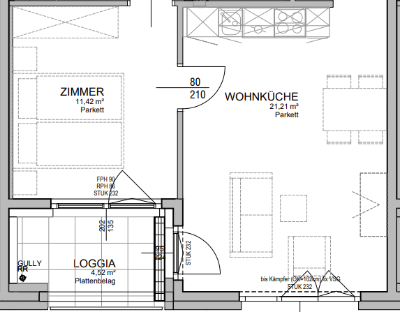

Midea PortaSplit, vagy Remko RKL 495 mobil klímákkal van tapasztalata valakinek?
Költözés előtt állok, az új albérletben nagy valószínűséggel nem tudom felrakni a split klímámat, mert a falfúrást nem szokták engedélyezni.11 és egy 21 négyzetméteres szoba hűtésére használnám, attól függően épp hol vagyok.
Esetleg az előbb említett kettőn kívül tudtok még készülekeket ajánlani? Részemről csak a minél jobb hűtési teljesítmény lenne a szempont, árban meg a PortaSplit nagyjából a lélektani határ, a Remko ára az már nagyon durva nekem.Vagy ha nem mobilklíma, akkor mivel oldanátok meg a hűtést?
