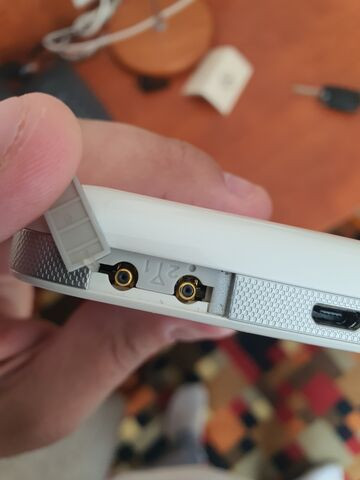

#11191
Te vagy az én emberem.
Na, nekem most jön a korlátaln mobilnetem (Telenor). UPC szolgáltat(én ennek fogom hívni) kemény 12mbit/s havi 4ezer. Jön a 4G-s sim, elő mérések azt mutatják 60mibt, tartósan.
Ezt akaromtuningolni. Ugye jön az ősz, tél. Hideg, köd, szél, eső..stb. Nekem egy pocket router van a Huawei-től. Nem egy erős gépezet, de eddig elég volt.
Erről az antennáról küldenél linket, hogy honnan vetted meg milyet?
