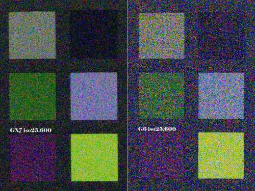

És hogy akkor miért tűnik mégis érdemben jobbnak az összevetésemben a GX7?
Vannak olyan tulajdonságok amiket a DXO egyszerűen nem mér. Például arra már rég rájöttem, hogy a zajt biztos hogy nem az árnyékokban méri. Pedig az eddigi Panasonic szenzorok ott voltak igazán lemaradva, a GX7 meg ott lett most nagyon erős. Már csak emiatt is kisebb előrelépést fog kimatatni a DXO, mint amekkora itt valójában történt.
A másik amit nem nagyon szoktak mérni, de még nagyon beszélni se róla, az a zaj minősége.
Egyik legjellemzőbb probléma, hogy bizonyos érzékenység felett felborul az egyensúly és valamelyik színcsatorna (jellemzően a kék) elszabadul. Ez is jellemzően az árnyékokban a feketékben.
Ez az elborult színzaj a mennyiségétől függetlenül nagyon roncsolja a képminőséget, torzítja a színeket, megeszi a feketéket, csökkenti a kontrasztot, a dinamikát.Ennek bemutatására itt egy elég látványos példa, a GX7 kontra G6 iso25.600-on.

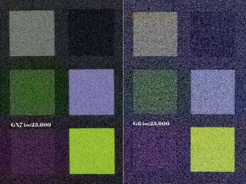

Így néznek ki a 100% copok LR-mal konvertálva a színzajszűrést is lehúzva 0-ra.
Jól látszik mennyire elszabadult a kék csatorna. Ezzel már a LR remek színzajszűrése se tud csodát tenni.
Ugyanez LR alap színzajszűrésével:
Jól látszik, hogy a LR gyönyörűen megszűri ugyan, de ha elszabadul a kék csatorna akkor onnantól kedve hiába, az egész képet nézve a színek már torzultak, a feketék bemattulnak, beszürkül az egész kép, elfogy alulról a dinamika.
Itt van ugyanez teljes képen színzajszűrés nélkül:

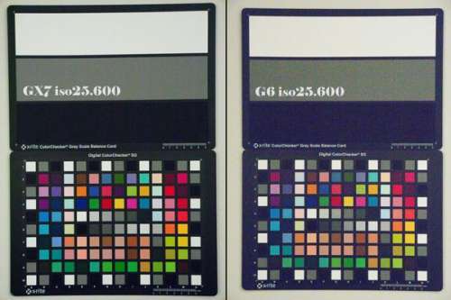

Mint ahogy látod meg is jegyeztem, hogy az expo nem stimmel.
Ahogy azt írtam is ez nem ideális, no de mit tehetek ezzel, sajnos hozott anyagból dolgoztam.
Persze ki lehet korrigálni ezt a durván 2/3 EV eltérést, csak hát akármilyen irányba is teszem ezt meg azzal egyértelműen az Olympust hozom helyzetbe hisz zajtesztnél mindig a túlexponált gép kerül előnybe.
Azaz ha korrigálok ha nem, akkor is 2/3 EV pontatlanság lesz az összevetésben és éppen ezért gondoltam, hogy akkor már jobb ha nem is nyúlok hozzá, így mindenki látja legalább tisztán mi volt a kiinduló alap.Persze én itt nem csak a zajra hivatkoztam, hanem a dinamikára, hogy a GX7 milyen jól tartja még itt is a feketéket. Na ilyen szempontból akár még jogos is lehet, hogy hozzuk egy szintre expoban őket.

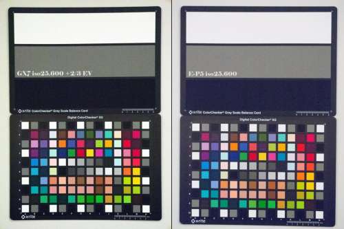

A szívatósabb és látványosabb verziót választottam, a GX7-es képet pusholtam fel 2/3EV-nyit:
Ebben az esetben persze a iso25.600 + 2/3 EV korrekcióval az gyakorlati szempontból egyenlő azzal, mintha a Panával durván iso40.000-en fotóztunk volna. Azaz itt zaj szempontból igencsak az Olympus felé lejt a pálya.
Ennek ellenére a mondandóm lényege amiről írtam, hogy a Pana milyen jól tartja a feketéket, a színeket az azt hiszem még itt ilyen körülmények között is elég jól látszik. -
