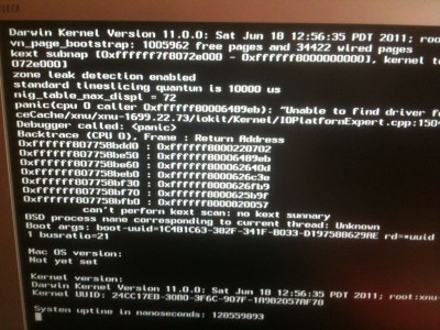

), zenét hallgatok, minden rendben és akkor:Kernel Error!
Fentről lefelé elsötétül a kép, viszont semmi szöveg, info. Simán Kernel Error. Wat? Elvileg minden jó.

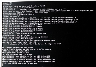

Hazard 10.6.6. OS akarom telepíteni, de boot-olásnál a képen látható sornál egyszerűen megáll.
Tud valaki tippet adni hol lehet a gond?
ui: A bios-ban nem állitottam semmit, mert nem tudom mit hogy kell, ha persze kell és elrontani nem akartam a beállításokat.
Esetleg ha azon múlik akkor letudná valaki írni miket kell állítani.
