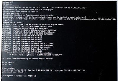

Retail verziónál nekem a "-v PCIRootUID=1" vagy a "-v PCIRootUID=1 -x" amelyek müködtek.
Hazard esetén a "-v cpus=1"

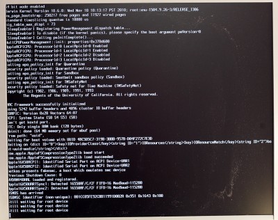

Kiegészítés:
-v után nem lett semmi megadva azzal állt le a fenti képen látható sornál.
-v cpus=1 ezzel most indítottam el és tovább ment és most arra várok hol akad el vagy mi lesz. Majd azt a képet is berakom, ha leragad.A telepítés során kellett a -v cpus=1 inditás.
A kész telepítés után ha inditani akarom a OP-t akkor is ezzel a kóddal kell inditani?
Kicsit várok, hátha elindul .
Kb mennyi időt érdemes várni?Ja és jelenlegi állapot, utolsó sorok:
DSMOS ha arrived (első D betü lehet rossz, mert kilóg a képből)
Still waiting for root deviceEzek az utolsó sorok.
És a still waiting rész mindig ismétlődik lassan, és újra,újra kiírja -

Kiegészítés:
-v után nem lett semmi megadva azzal állt le a fenti képen látható sornál.-v cpus=1 ezzel most indítottam el és tovább ment és most arra várok hol akad el vagy mi lesz. Majd azt a képet is berakom, ha leragad.

Sikerült telepíteni a MAC OS 10.6.6. -t.
Ez nem a retail verzió, tehát csak a 1dvd-s forma.
Telepítés folyamata után ami úgy 15 perc volt, lett egy nagy zöld pipa hogy telepítés sikeres és indítsuk újra a gépet.
Megvártam míg a 20mp visszaszámoló lejárt és automatikusan újra indult.
Lemezt benne hagytam, nem vettem ki.
Amikor kivettem, akkor alapban a xp indul el, még választani sem lehetett, hogy melyik OP induljon el.
Tehát lemez benne maradt, majd F8 és ekkor a cameleon boot menüjébe kerültünk.
Itt rá mentem a telepített partícióra és azt indítottam el.
Ezt követően megjelent az alma logó és alatta forgó kör, ami jelzi a töltést.
Itt vártam, vártam, vártam és megjelent egy áthúzott kör.
Hiába vártam tovább, csak ment, ment, ment. Semmi nem történt.Tud valaki ennél tovább segíteni? Hol a gond? Mi a gond?

A Hazard 10.6.6 OS X-et rakta már fel valaki sikeresen?
Nekem már a boot-olásnál megáll és nem megy tovább.
Ott áll az apple logo-nál és ennyi.Van egyáltalán rendes verzió?

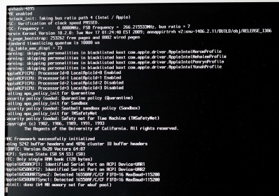

Hazard 10.6.6. OS akarom telepíteni, de boot-olásnál a képen látható sornál egyszerűen megáll.
Tud valaki tippet adni hol lehet a gond?
ui: A bios-ban nem állitottam semmit, mert nem tudom mit hogy kell, ha persze kell és elrontani nem akartam a beállításokat.
Esetleg ha azon múlik akkor letudná valaki írni miket kell állítani. -
Tud valaki tippet adni hol lehet a gond?ui: A bios-ban nem állitottam semmit, mert nem tudom mit hogy kell, ha persze kell és elrontani nem akartam a beállításokat.

Máté94 #10555 üzenetére
Oké, ha jó így hogy ennyi adat van rajta akkor nincs gond.
De továbbra is ott a problémám, hogy mikor entert nyomok akkor apple logonál megáll még töltés jelzője sem jelenik meg.
Kell valami speciális valamit beírni amivel indul?
pl.
-x
-v
-??????????????Trail verzióval a pcirootuid=1 azzal elindult, de ez a hazard verzió, itt más kell , nem?
