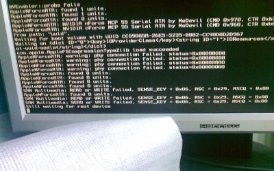

Nálam szintén. Linkeltem egy képet -v-ről, de nem nagyon nézik

Egyébként hogy tetted fel? Nekem sehogy sem akar felmenni.
Majd valaki légyszíves nézze már meg a képet amit linkeltem, ott van minden.

Sikerült feltelepítenem a Hazard féle snow leopardot. Mikor befejeződött a telepítés, mondta hogyindítsam ujra, betettem az iBoot lemezem, elindítottam. a probléma az hogyha nem használok semmiféle jelzőt, nemtölt be a rendszer, ha beirok jelzőt továbbra semmi. -v módban, felsorolja miket tölt fel a kernel, aztán eltünik, és fekete képernyő fogad.
-x módban ami hajóltudom csökkentett, csak apple logót látok és semmit sem csinál ugyanugy. valakinek valami ötlet? -
