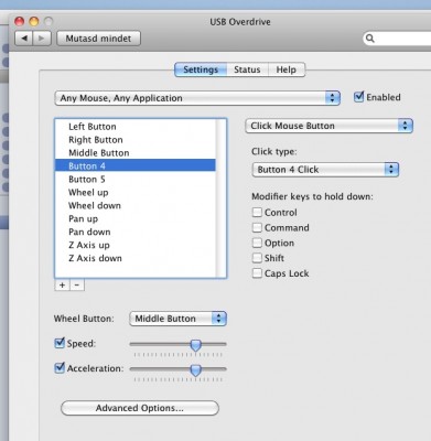

Görgetésről volt szó, nálam a Button 4/5 a Vissza/Előre gomb az egér oldalán.
A Wheel Up/Down-on lehet állítani, ott 3 sort kellett állítani, és tökéletesen Win-es volt.
Viszont törölni kellett két Logitech kext-et, mert anélkül nem ismerte fel a program, de így meg nem működtek a Vissza/Előre gombok Finderben, amiket beállítottam.
