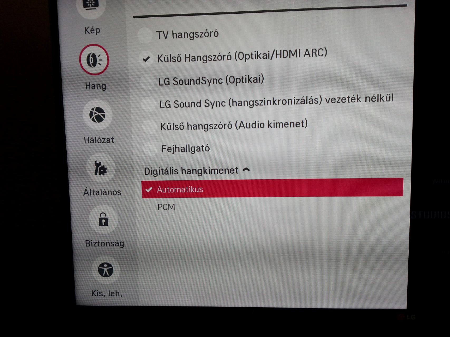

Nekem csak optikaival sikerült bármilyen (2.0; 5.1; DTS; Dolby...) hangot kicsikarni az erősítőn. Gyanítom, hogy az erősítő a ludas.
Az erősítő össze van kötve a TV-vel két módon:
a, erősítő HDMI OUT <---> TV HDMI IN (ARC)
b, erősítő optikai <---> TV Optikai kimenetLB671V és Onkyo AVX-390 szett.
Elvileg támogatja az erősítő a HDMI 1.4a szabványt. Gyakorlatilag is írja a kézikönyve. Kb. 3-5 beállítási pont (on/off/auto értékek) van az erősítőn, aminek köze lehet a HDMI Audio Return Channelhez. Ezek permutációját végignyomkodtam tegnap, de sehogyan se tudtam megoldani, hogy hangot kapjak az erősítőn, HDMI kábelen. (és még nem arról beszélünk, hogy 2.0-át, vagy 5.1-et)TV-ben ugye egy menüpont van, ahol beállítottam a külső hangfalakat. A két LG specifikus megoldást értelem szerűen hanyagoltam, ahogy a beépített hangalakat is. Ekkor arra gondoltam, hogy egyszerre küldi ki optikai kábelen, és hdmi-n is a hangot a TV. A biztonság kedvéért az optikai kábelt ki is húztam.
Sehogy nem tudtam hangot csiholni
Pedig felismeri az erősítőt, hisz megjelent, mint HDMI-re csatlakoztatott eszköz, illetve a hangerőt is tudja szabályozni a TV az erősítőn. Az erősítő PC típusú, és "PC" néven szerepel.
Optikai kábelt bedugtam a TV-be, erősítőn beállítottam, hogy a TV/CD csatorna hangbemenete optikai, és egyből jött is hang rajta. DTS, 5.1, Dolby, PCM... többfélével próbáltam.
Beépített lejátszóval (Smart Share), és DLNA-n keresztül.Ha valakinek esetleg van egy jó ötlete / link-e az Onkyo-s és/vagy házimozis topicra, azt örömmel fogadom.
Egyébként megfelel a plusz egy optikai kábel is. -

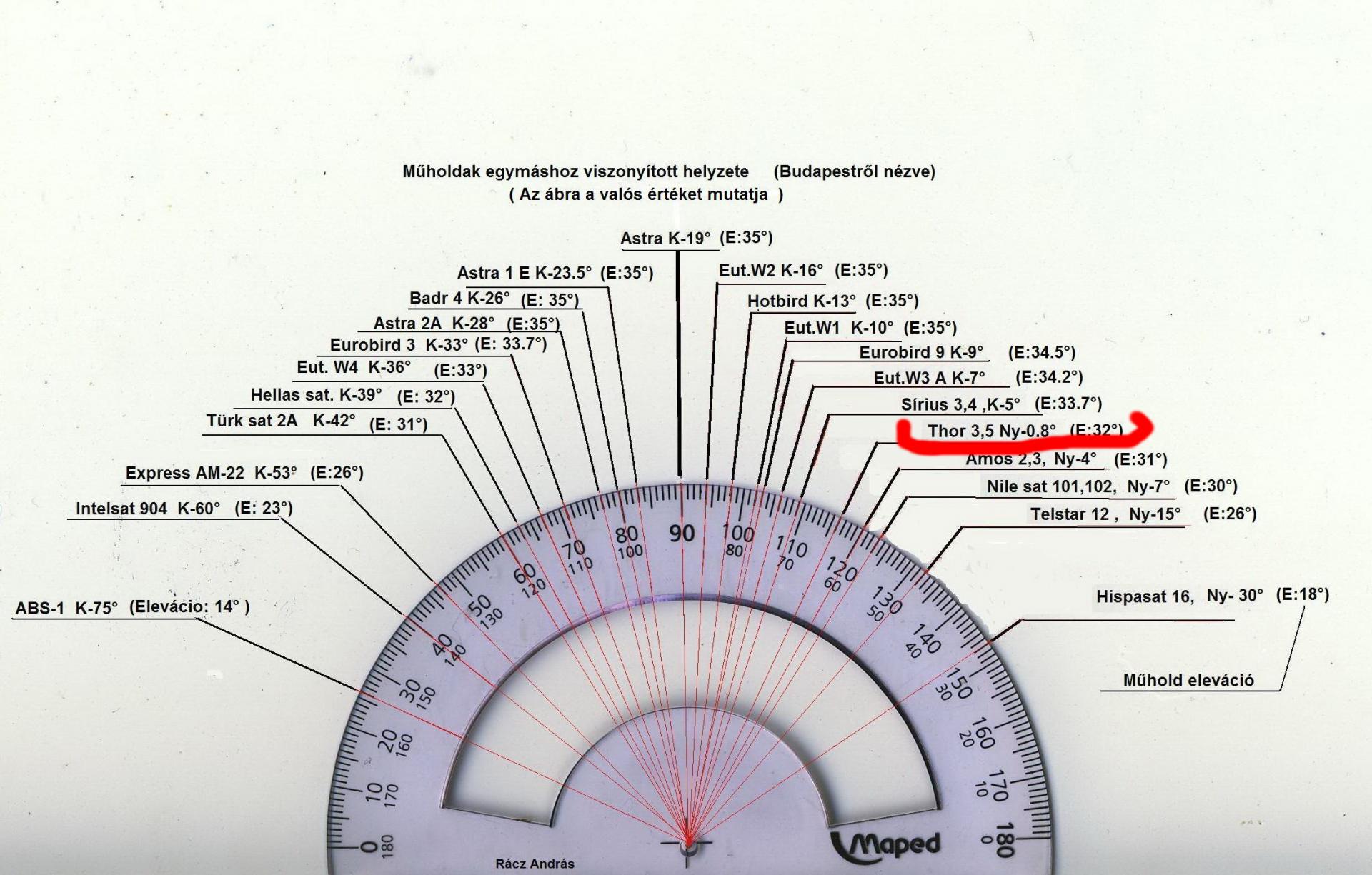

Pont ilyeneket szereltem anno,mikor upc direkt Hivatalos szerelő voltam.
A fej poziciója a pontos frekire van hatással,attól jelet kellene keresned!
A tv tartalmaz műhold paramétereket ,a menüben nézz szét,állítsd a thor műholdra a tv-n és forgasd jobbra a tuner résznél van térerő mérő amit láthatsz az Lg -tvn, ha szignál aktív azon a környéken keresd! -
rongylab
ha nem látod a napot, akkor egy iránytű segít.. és az fontos hogy magának a fejnek nem merőlegesen kell álljon, hanem egy kicsit elforditod az alját balra. kb 5°-ot.
azt viszont neked kell megkeresni a neten, melyik holdon van kódolatlan digitális adás. a gugli segít.
Amit bejelöltem, az a upc direkt helye.
rongylab
8-10 éve még másik müholdon volt az adás. most a nyugati 0.8-n van ez a thor3.5.
és nekem is van még egy beltérim amivel kamionban nézem. tök egyszerű beállítani az antennát.
én ugy szoktam, hogy délben ugye a nap ahol van. attól egy kicsit jobbra fokozatosan húzod.. mondjuk nekem van antenna beállitó kis kütyü, sípol ha jelet fog.
