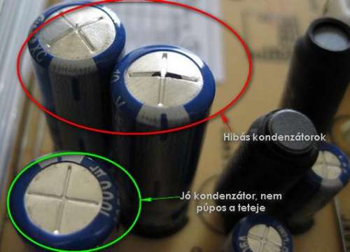

A tápegység panel elektrolit kondenzátorai mehettek tönkre. Ezek cseréje (1-2E Ft) után teljesen jó lehet újabb évekre.
A panelcsere munkadíjjal 15-20-E Ft lehet. Kérjél ajánlatot egy szerviztől. Ha van műszerész ismerősöd, kérd meg őt a tápegység panel átvizsgálására. A lényeg - ne használd így a monitort, mert tönkre mehet a fő (Main PCB) panel. -

hosszum #50403 üzenetére
Az elmondottak alapján a hibát szerintem a tápegység panelon lévő elektrolit kondenzátorok kapacitás csökkenése okozza. Ilyenkor a kondenzátorokban lévő elektrolit elpárolog, a kondenzátorok túlmelegszenek ami tovább növeli a párolgást. Ez egy önmegsemmisítő folyamat. Ilyenkor - mivel kapcsoló üzemü tápegységről van szó - a tápegység kimenetein az ideális egyen feszültség helyett nagy amplitudóju zavarfeszültség jelenhet meg, ami tönkre teheti a TV egyébb áramköreit. Így nem szabad tovább használni a készüléket. Vedd fel a kapcsolatot a fórumtárs által ajánlott vagy más szakemberrel. Ha csak a kondikat kell cserélni, akkor olcsóbb lehet a javítás.

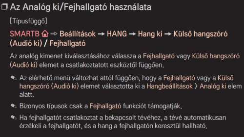

ufonauta #44918 üzenetére
A Scart csatis kábel kábel másik végén az audio/video output is ki van vezetve, vagy ha átalakító van akkor van-e rajta input/output tolókapcsoló és az a megfelelő pozicióban van?
Másrészt a fejhallgató/ext speaker kimenet is használható.
Ez viszont leválasztja a belső hangszórót, ami sokszor kényelmetlen lehet, különösen ha konzolon van a TV. Ekkor nehézkes hozzáférni a csatlakozókhoz. -
