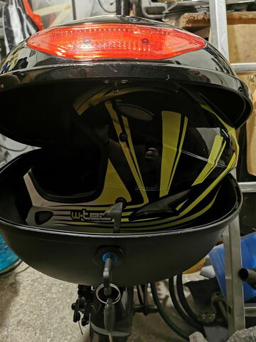

DigitXT
Peaceliker #21683 üzenetére
Ezzel a dobozzal megvettek kilóra... pedig a full face bukóm nem
eszi, de ez az a kategória, amire azért rá lehet állni anélkül is...
Mondjuk így, hogy a csomagtartóba se fér, lehet, picit elmértem,
hogy mi az a méret, ami hazahoz az autószerelőtől kényelmesen.
Hátsó ülésre simán, de akkor meg a doboz lesz útban... Sőt még
a féklámpát is kitakarja, szóval nem teljesen tökéletes megoldás. -

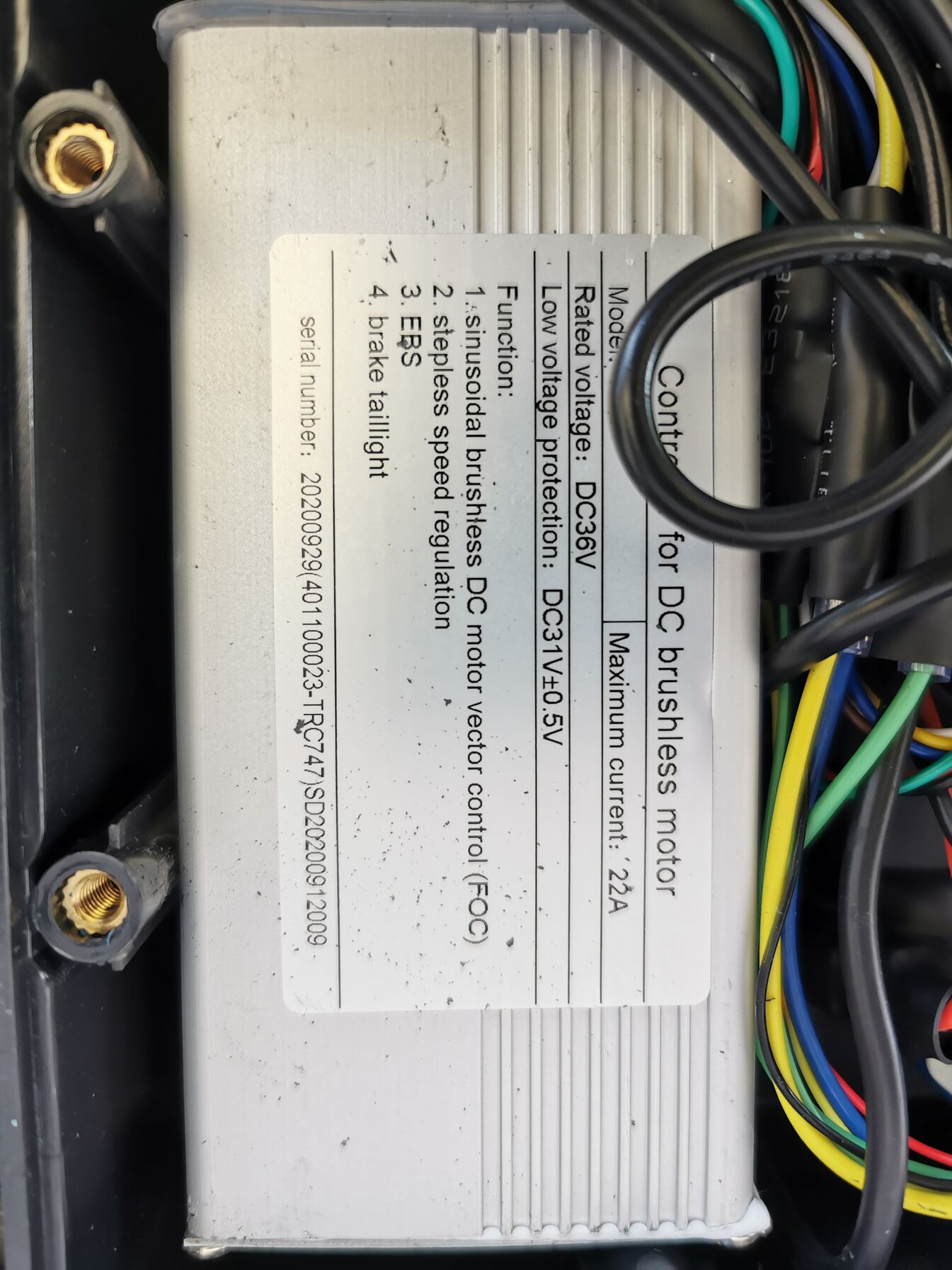

hakos1987
Peaceliker #21385 üzenetére
Hát akkor kiindulva a mostaniból.... 350w a vezérlő, 48V az akku és 36V a motor elvileg.... Ez a teljesítmény bőven elég, épp hogy leszabályozni szeretném, azaz hogy legyenek fokozatok... Ennek megfelelően akkor egy 10A-es kellene kb? Nem célom az akkut és a motort sem.szétküldeni

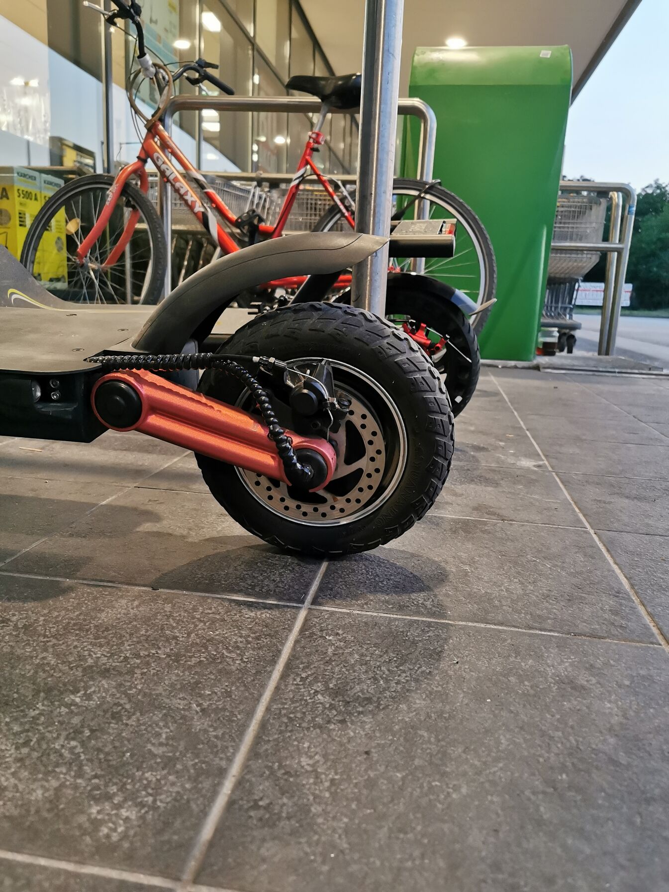

DigitXT
Peaceliker #21251 üzenetére
Pedig kéne: ha az eleje nem megy ki, a hátulja még kimehet...
Egyszer burkoltam egy szépet a sárban, még csak tempó se volt.
Csak megjöttek a pacik, a roller hátulja meg úgy döntött megelőz.
(Ezért kell valami normális gumi a vasra, és nem a csájníz tömör.) -

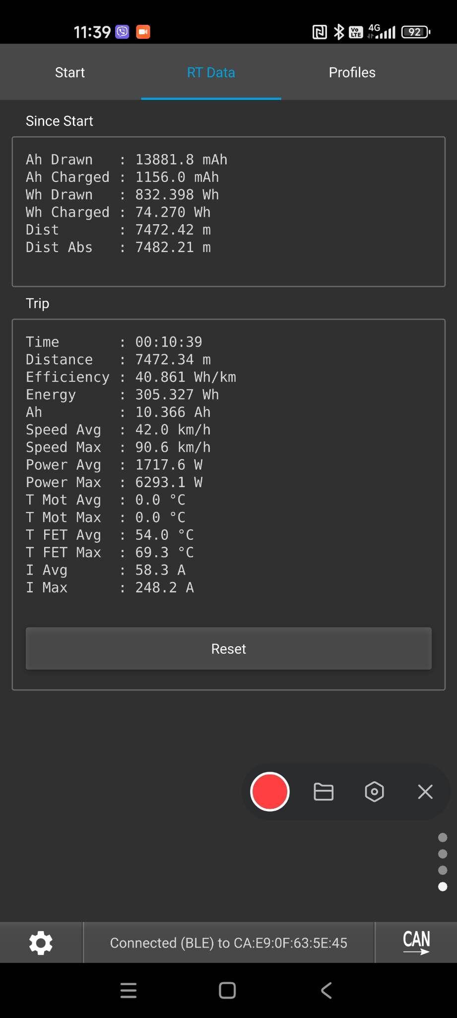

DigitXT
Peaceliker #21241 üzenetére
Ez részben a vezérlők különbsége, de részben az, hogy az X "sokkal" gyengébb.
Most idézőjeles sokkal, de érted. Pont annyival, hogy tüzijáték, vagy csak megy!
Utóbbi mindig kezelhetőbb lesz. Előbbit viszont vagy visszafogod, vagy szívsz.gyorsulási habitus
Lehet, hogy ott van a kutya elásva.Szerk: az a pro 2 megy 90et
De megy ám... Viszont én valamiért abban voltam, hogy 60V, ahhoz számoltam
vissza a felvett áramot 6300W-nál (105A), pedig akkor csak 80A körül lehetett.
Majd kijavít a kolléga, hogy akkor miért tiltott is a BMS 80A korlát esetén? -
