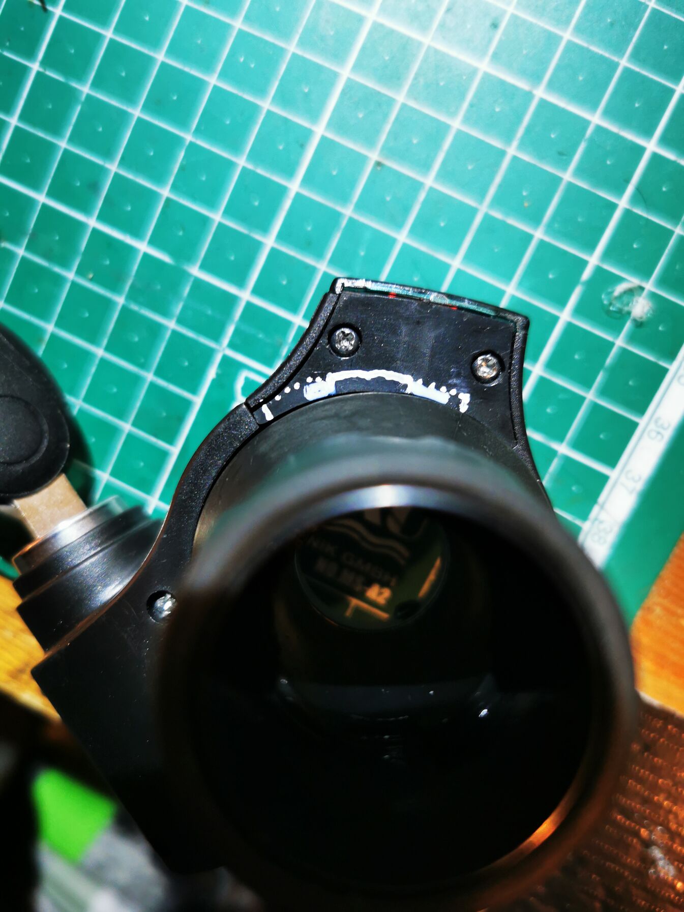

tönkre tudod tenni, akkor valamit elkottáztak a gyárban... Tuning ölheti.Gázkar hiba mondjuk egy hall szenzor csere. Vagy akár komplett csere...
Adott esetben megéri javítgatni pl. ha "nagyon kínai" gyárilag, és emiatt
nagy a gázkar holtjátéka. (Egy példa: eredeti SS49E-vel sokkal nagyobb
tartományban használható a félmarkolatos gázkar, jobb a gázreakció.
