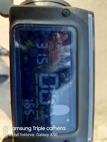

Ellenberger kiszaladtam az Oktogonhoz... Visszafelé csak a Corvinig jutottam.
De ja vu! (Csak ezt nem lehetett lerakni a francba, és továbbjönni gyalog, mint
anno a Lime-ot. Viszont hagyományos rollerként is teljesen használható.)
Nem kéne lemerülés előtt elgyengülnie? Semmi jelét nem adta full erőben volt.
Egyszer csak kikapcs. Se kép, se hang... Vissza se tudtam többet kapcsolni:
visszarollereztem a céghez, szarráizzadtam, de hát ezzel jár ez a "geek" élet,
most töltöm, így bekapcsol; pedig esküdni mernék, hogy 30+V-ot láttam végig.
Már amennyire ezen a beteg kijelzőn látni lehet. 2.5+7+1+3+2.5=16 km. Fura!Szerk: ja és ennek sokkal jobb fogása van a lépcsőn, mint a Lime-nak volt.
Láttam menet közben pár Lime-ot, s csak mosolyogtam a bajszom alatt.
(Egészen a kikapcsolásig, ami után a rekreációs közlekedésből fárasztó lett.) -

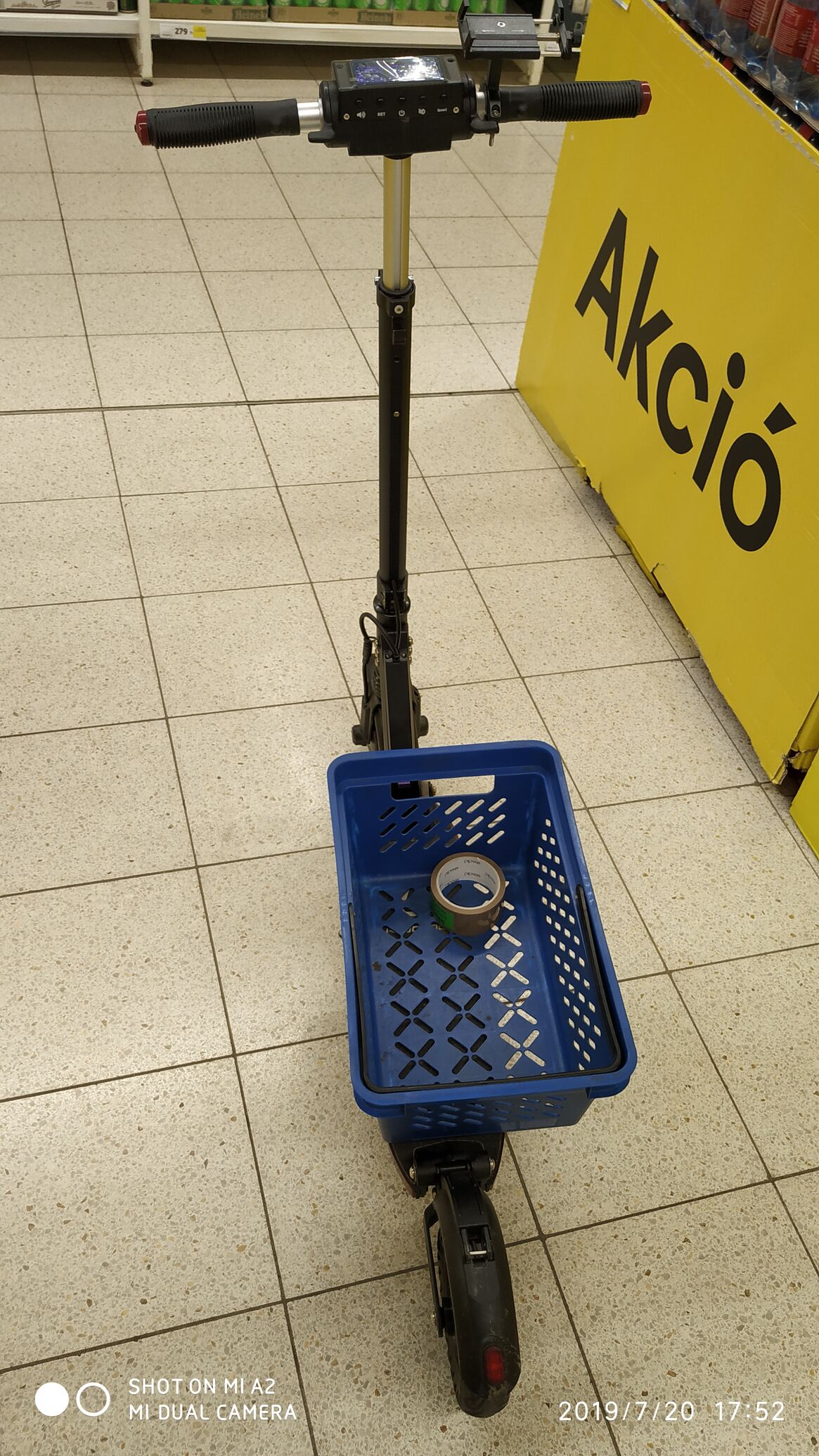

Most nézem az egyik csavart takaró kis gumidugó hiányzott már ott is...
Csak itthon vettem észre: kivettem, megnéztem, és elvileg visszaraktam,
de úgy néz ki mégse, azt is elhagytam, hehe. Szimmetrikus lett végül.Mindenesetre elvitt a célhoz, 55 perc alatt. Jó buli volt! Teljesen vállalható
a tömör gumi, nem éreztem szignifikánsan rosszabbnak a Lime-nál. Sőt,
a rugózást lehetett érezni rajta bizonyos helyzetekben. Elsőre nagyon jó!Hazafelé így jött (szerelőhöz mentem a kocsiért, BKV-t váltottam ki vele):
Megúsztam az esőt, de azért volt víz az úton, a kinézetén is meglátszik,
remélem nem lesz bajom belőle. Olvastam itt, hogy valakinek beázott.Szerk: voltam boltban is, az őrnél hagytam, ahogy kérték, rendben volt...
