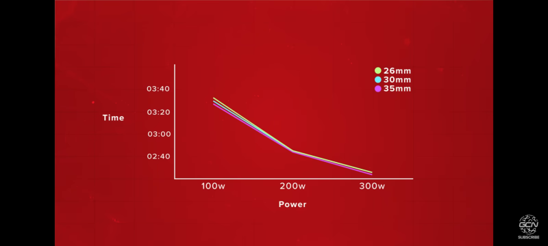

nana, még egyszer se láttam tőled leírva, hogy 350 kPa-ra fújod a gumikat.

De a lényeg, hogy keverjük a külső névleges szélességét a terüléssel, és így meg tudjuk magyarázni magunknak, hogy tulajdonképp 1,574803149606299 inch széles gumival tekerünk (14.503773773 psin )
Mert az még annál is menőbb, ha nem SI mértékegységeket használunk, akkor tudja csak meg mindenki igazán, hogy profik vagyunk!

22mm belső szélességű felnin 28as nem tubeless Conti GP 5k-t használok, most nincs itt szerszám hozzá, de ránézésre 30 +- pár milire terülhet. Aerothan TPU van bent, hátul 77, elől 75 PSI-ra fújom, 30as tempónál így tökre szeretem az össz érzést. Próbáltam párszor, hogy nem fújom után, hagyom ereszteni, 65 PSI környékén már túl puhának éreztem. Akkor én most mazochista vagyok?

Enduransza van az 35mm papíron, 40 bemegy ha nem sarazik.
Sima Scultura tud 30mm
Agréra 32mm ír a honlap -
