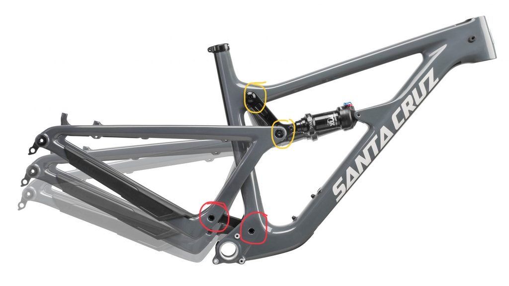

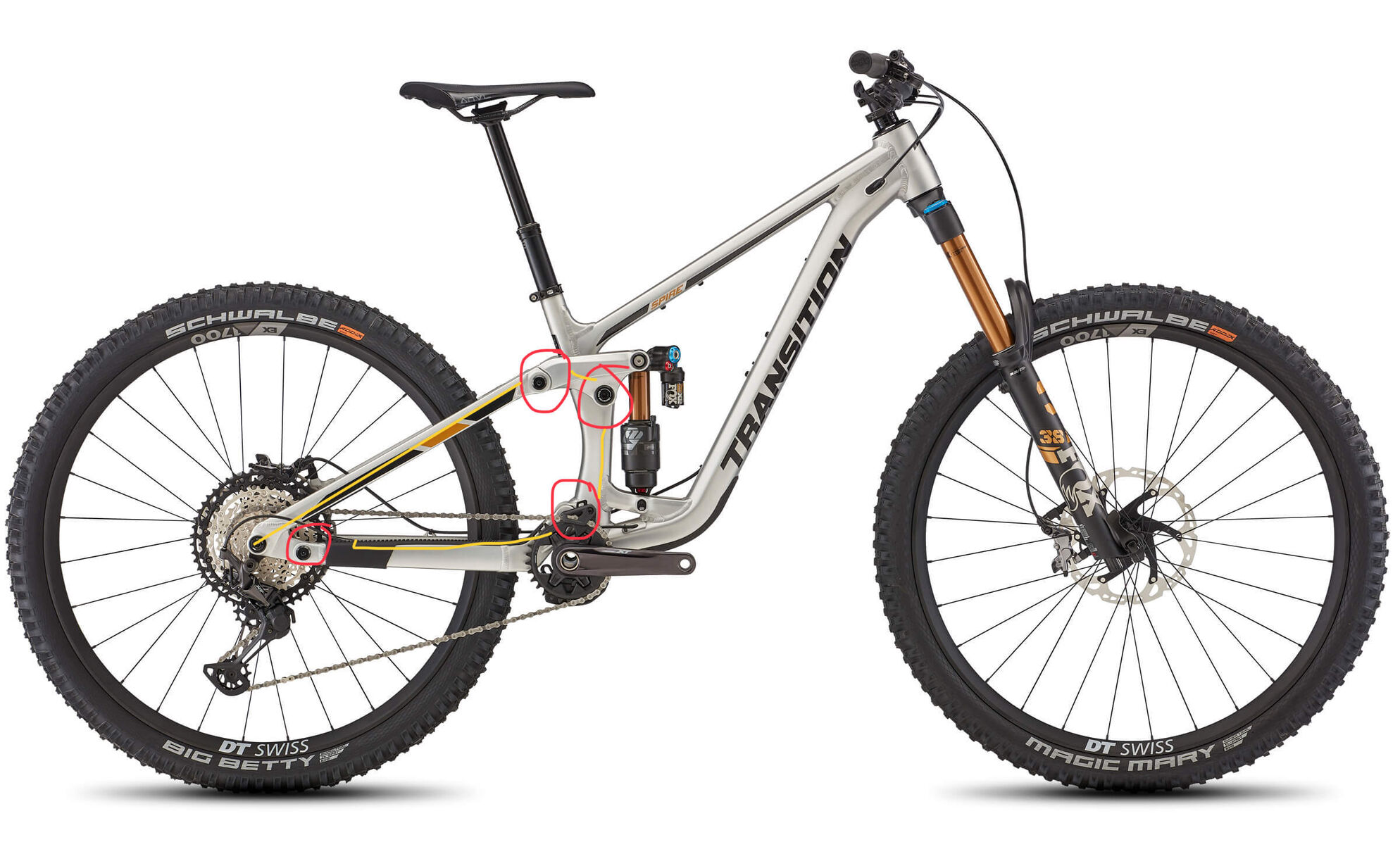

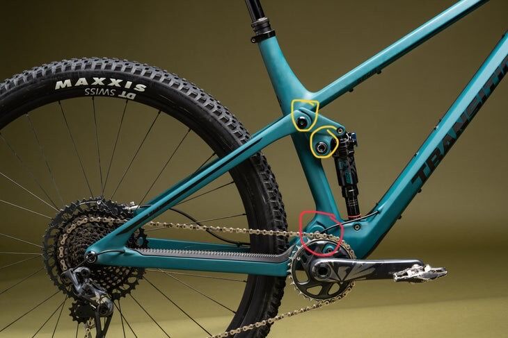

#241351

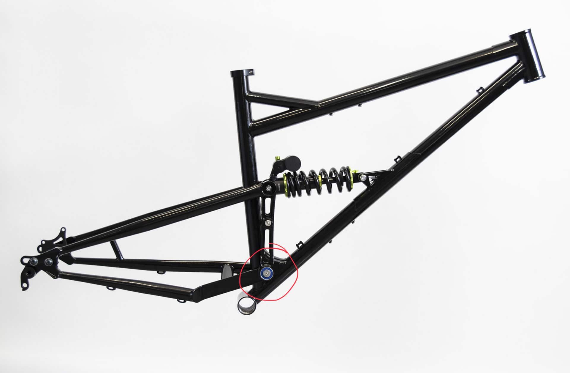

Csak a te kedvedért képekkel
Hátsó felfüggesztés típusra 4 féle fő koncepció létezik: single pivot, linkage driven single pivot, horst link és a virtual pivot point.
A single pivot, amikor szó szerint csak egy forgáspont van, ami a hátsó háromszög és az első háromszöget köti össze az alsó láncvillánál.
Lényegében ez a legigénytelenebb felfüggesztés. Előnye, hogy szög egyszerű, könnyű, olcsó és ha úgy paraméterezik, hogy a forgáspont az első lánctányér/lánc felfutás pontjában van, akkor nincs láncnyúlás se pedal kickback. Hátránya, hogy mozgása nem igazán kifinomult, lényeges karakterisztikai elemek nem hangolhatóak rajta egyáltalán (áttételezés, anti-squat, anti-rise, pedal kick-back).
Ebből adódik is, hogy ezt rövid rugóutas bringákon alkalmazzák maximum, ahol azért van felfüggesztés, hogy csak a rázkódást csökkentse, de érdemi terep teendő nincs. Az anti squat érték fixen beállítható vele. Már közepes rugóút esetén is látványossá válnak a hátrányai.
Halkan megjegyzem, hogy a mostani xc verseny gépeken újításként jelenik meg, hogy ugyan csak 1 helyen van csapágy, de a hátsó háromszög valójában nem merev, hanem torzió van bele tervezne a nyereg támvillába, ami miatt azok funkcionálisan már horst link karakterisztikát próbálnak nyújtani.A linkage driven single pivot annyival több mint a sima, hogy a tag bekötését himbákon és egyéb linkeken keresztül oldják meg, ami lehetővé teszi, hogy szabályozzák a kerékút - tag rugóútjának a paraméterezését, egész pontosan a rugóút során ez változni tud, így itt már megjelenik a progresszív felfüggesztés bevezetésének a lehetősége. Egy ilyen rendszer elvi síkon széles skálán egyszerű és akár kimondottan komplikált is lehet (lásd Evil bikes) és gond nélkül kezeli a hosszú rugóutakat.
A piros jelölés a forgáspont, a két sárga forgáspont pedig a himba két végén az áttételezést (leverage ratio) hivatott megvalósítani, tehát ott állítható a progresszivitás.A legelterjedtebb felfüggesztés design a horst link, ami már teljesen kifinomultan paraméterezheztő mind a 4 (áttételezés, anti-squat, anti-rise, pedal kick-back) szempont szerint. A forgáspontokat összekötöttem 4 sárga vonallal, amire a felfüggesztés másik neve is utal a 4 bar, tehát 4 lengőkaros felfüggesztés.
Ez az amire mondod, hogy ott van hátul is egy csapágy a láncvillán, ez oldja meg, hogy a kerékút berugózásra ne körív legyen, hanem lehetőleg függőlegesen mozogjon a kerék. Ennek az jelentősége, ha berugózásra nem tudna nyúlni a lánvcilla, akkor a kerék útja egyre közelebb kerülne a vázhoz, ami a mozgás irányával ellentétes, tehát azt lehet érezni, mintha berugózásnál akadna a bringa. Ezt a küszöböli ki az irányított tengelyemelkedési görbével. Ez a plusz forgáspont lehet a láncvillán, vagy akár a tengellyel egybe építve is (Trek csinálja így). Előnye a teljes paraméterezhetőség mellett, hogy elég nagy szabadságot biztosít a tag első háromszögbeli elhelyezésére, ezért nagyon sokféleképpen nézhet ki, de az elv mind ugyan az. Itt már nagyon komolyan paraméterezhető a felfüggesztés féksemlegessége, progresszió és minden.
Horst link az összes speci fsr felfüggesztés, a topicban lévő összes 130mm rugóúttól induló canyon, YT, a hosszabb rugóutas Trek-ek, Cube, Rocky Mountain és még sorolhatnám.
Viszont ennek neve van (szabadalom) és fizetni kell érte. Ezért látni azt, hogy az amcsi bringákon ezt kevésbé használják, és ennek a kikerülésére kerestek megoldást.Ez a megoldás lett a virtual pivot point, más néven Twin link. Itt az történik, hogy van egy merev hátsó háromszög, ami miatt megijednénk, hogy jujj akkor single pivot. De nem, mert a vázhoz nem 1 fix forgásponttal kapcsolódik, hanem a hátsó háromszög egy linkhez kapcsolódik egy csapággyal és ez a link egy másik csapágyon keresztül kapcsolódik az első háromszöghöz. A két csapágy mozgása pedig a felfüggesztés kényszerei szerinti paramétereknek megfelelően forognak, amiből a rugóút során egy pozícióját folyamatosan változó forgáspont jön létre.
Csúnyán egyszerűsítve itt a kis törés nem a láncvilla végén van mint a horst linknél, hanem a háromszög és a lánc között egy robosztusabb linkkel csinálja ugyan azt, mint egy fordított horst link. Itt pirossal jelöltem az alsó két fő forgáspontot, míg a felső forgáspont kényszereket sárgával. A jobb láthatóság miatt egy korábbi generációs vpp robbantott képét is beteszem:
Ugyan úgy paraméterezhető mind a 4 faktor. 1 gond van vele, hogy a kényszereket alkalmazó elemeknek helyigénye van, így azok kiépítése helyet vesz el az első háromszögből. Tipikus VPP bringák és a legismertebb márkék akik ezt használják a Santa Cruz, vagy akár a Giant Maestro felfüggesztése, de még sok más is van.
Lényegében ez a legjobb példa arra, hogy attól, hogy a hátsó háromszög merev (nincs benne csapágy), még nem feltétlenül 1 forgáspontos a rendszer, sőt a vpp a legtöbb forgáspontos.
Fontos, hogy a VPP design nem tekinthető felsőbb rendűnek a horst linktől, a kettő ugyanazt a színvonalat tudja képviselni. A bringa tényleges tudása pedig a gyártó megvalósításán és hangoláson múlik.
Bocsi mégis hosszú lett, gratulálok mindenkinek aki el tudta eddig olvasni.

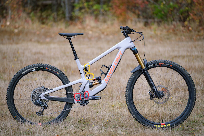

Maga a VPP megoldás egyáltalán nem olyan ritka, se nem különleges, mint sok ilyen bringát birtokló hinni szeretné. Magánál a Santa Cruz-nál a VPP több mint 20 éve 2001-ben indult útjára, viszont azóta már több generációt fejlődött és a mostaniak egészen másként néznek ki, míg az elv ugyan az.
Ilyen rendszert használ még az említett 2 gyártók nívül
a Mondraker (még a podium XC bringágin is),
a Yeti (ami még egy switch infinity okossággal is meg van bolondítva és önmagában egy technikai perverzió),
Propain megvalósítása a pro10 nevet viseli,
Pivot és a DW link.Ezek csak akik gyorsan eszembe jutottak.

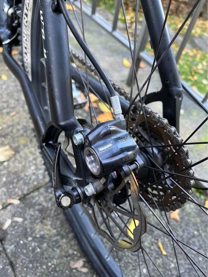

Hasaggymeg
#241422
egyszer már csináltam egy ilyen, amit mondasz, és még a bikemag.hu-n is szerepelt, de azóta eltűnt, gondolom valami szerver cserénél
már 10 éve is lehetett...

#241349
néhol ellentmondásba kerülsz önmagaddal
eleve van egy ötödik, az URT (unified rear triangle) ami ugyan egy forgáspontos, de nem úgy, mint a sima single pivot
aztán a Horst Link az azért Horst Link, mert Horst Leitner találta fel, és a láncvillán van a forgáspont. minden más (a Trek féle tengelyközéppontban lévő forgáspont, vagy a Merida féle támvillán lévő hátsó forgáspont) NEM Horst Link, hanem az általad leírt "linkage driven single pivot" -

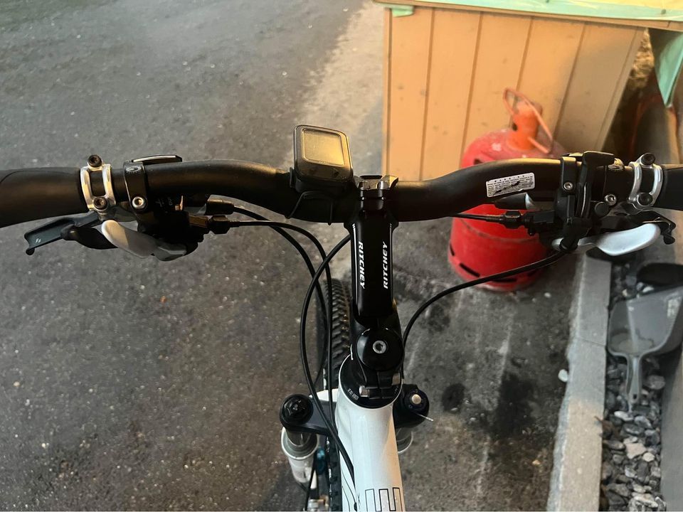

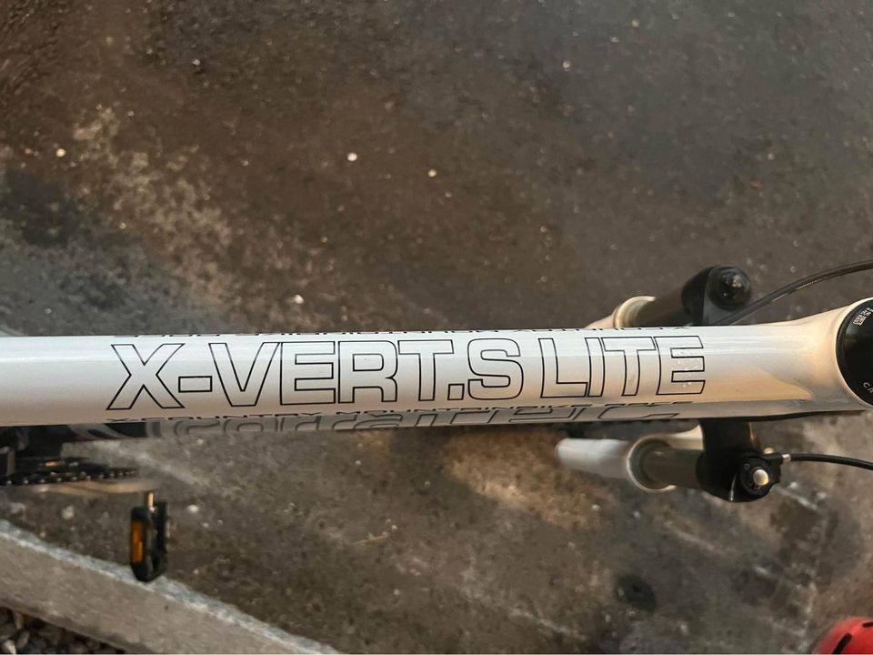

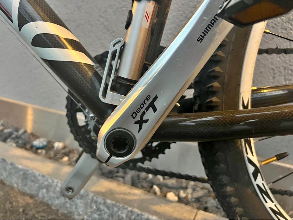

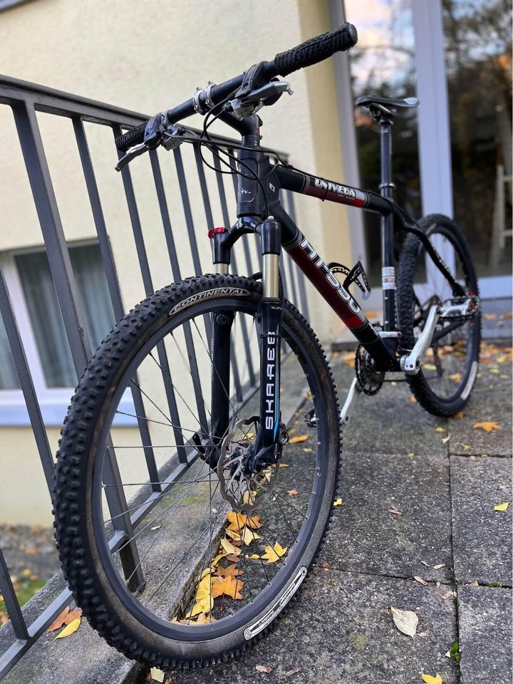

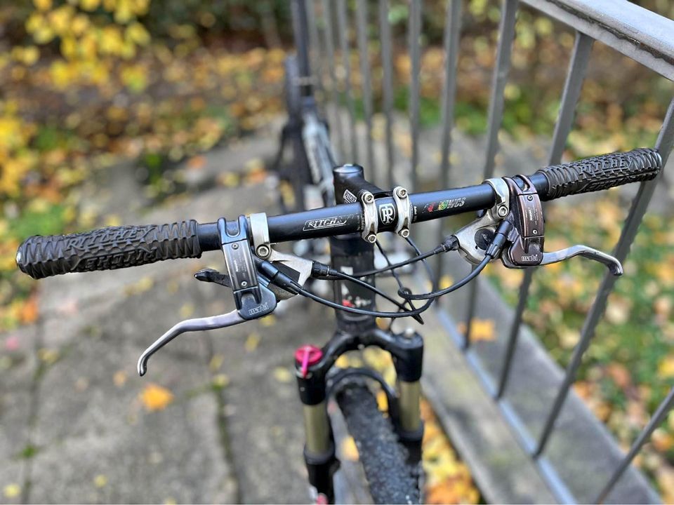

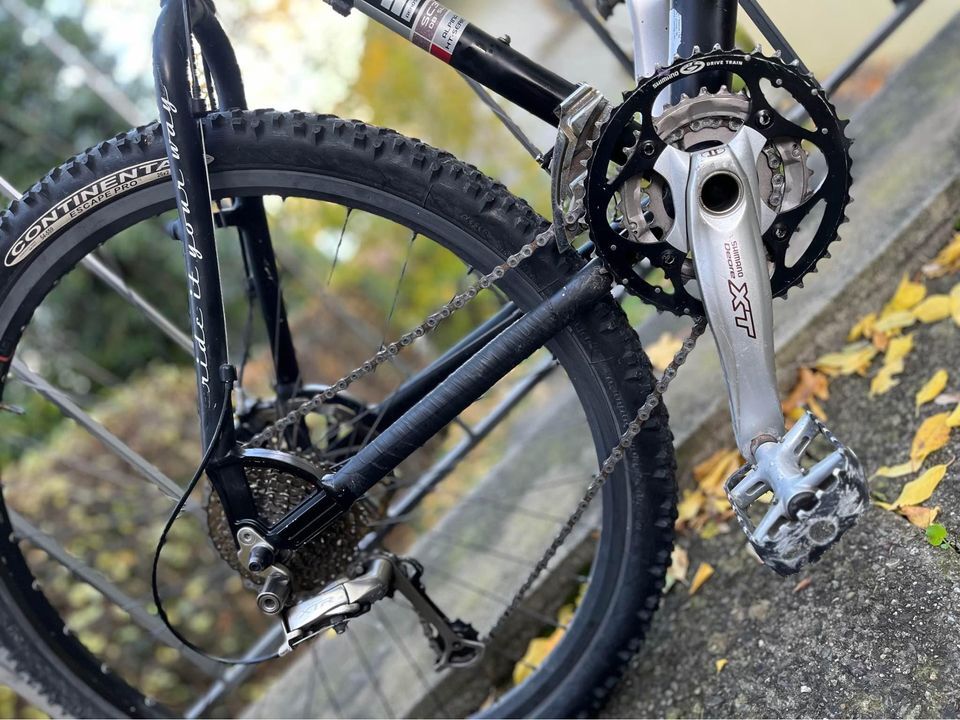

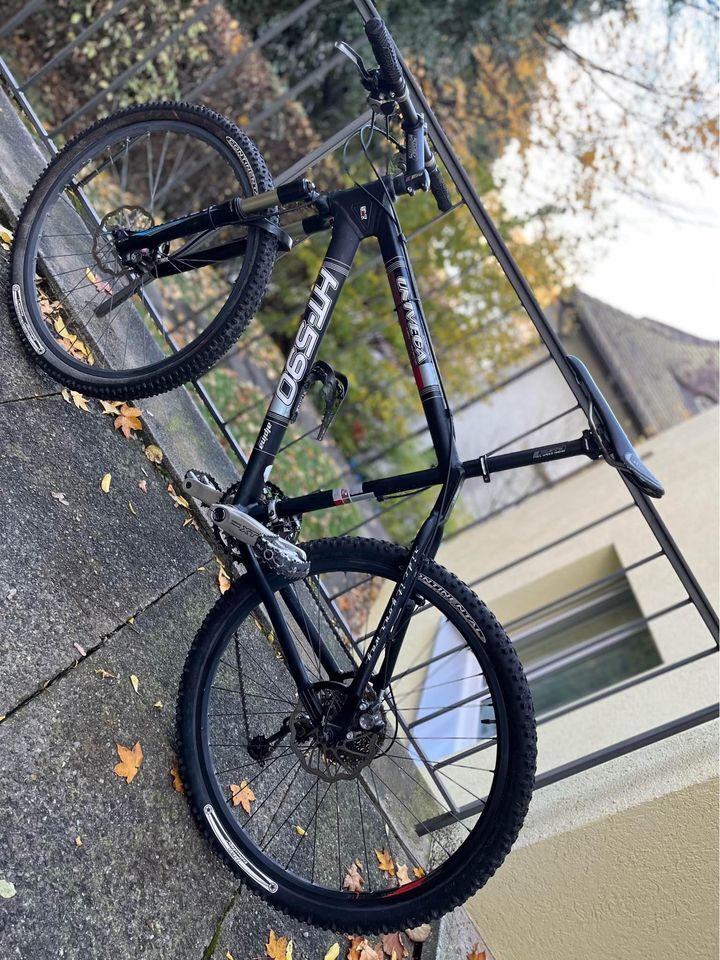

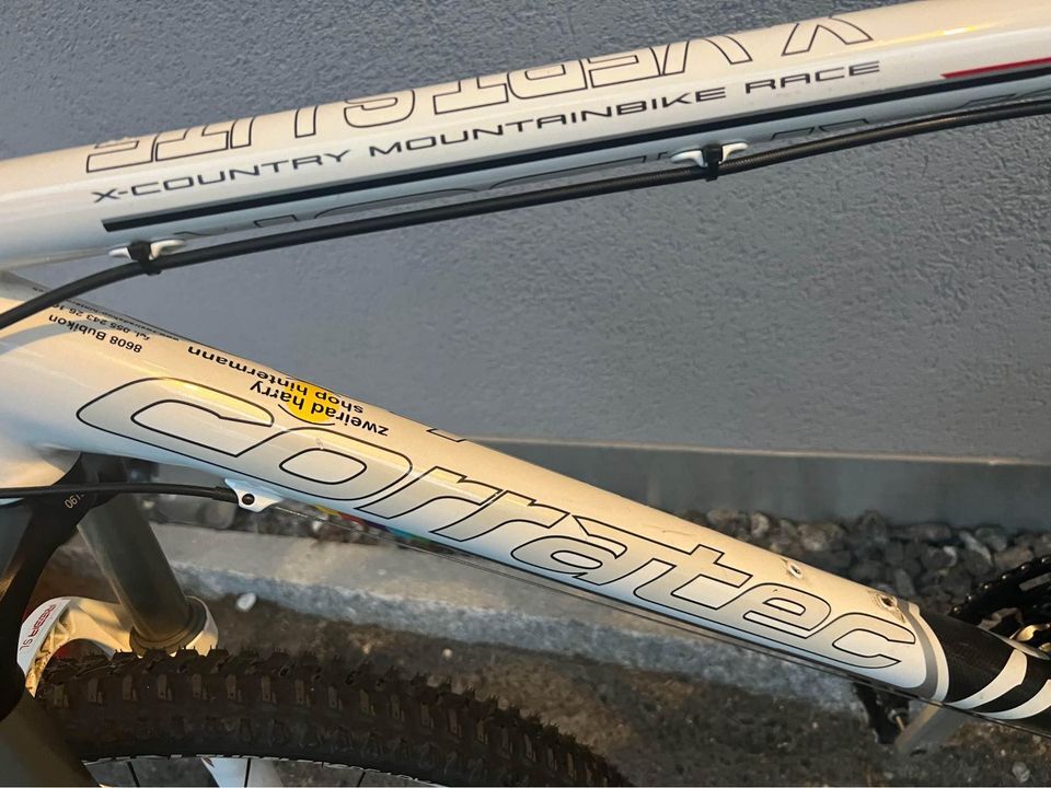

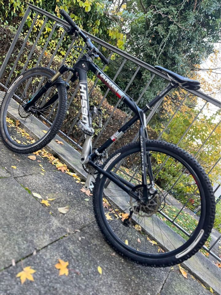

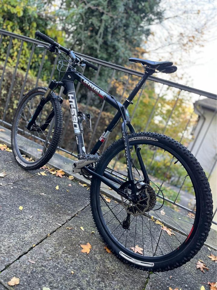

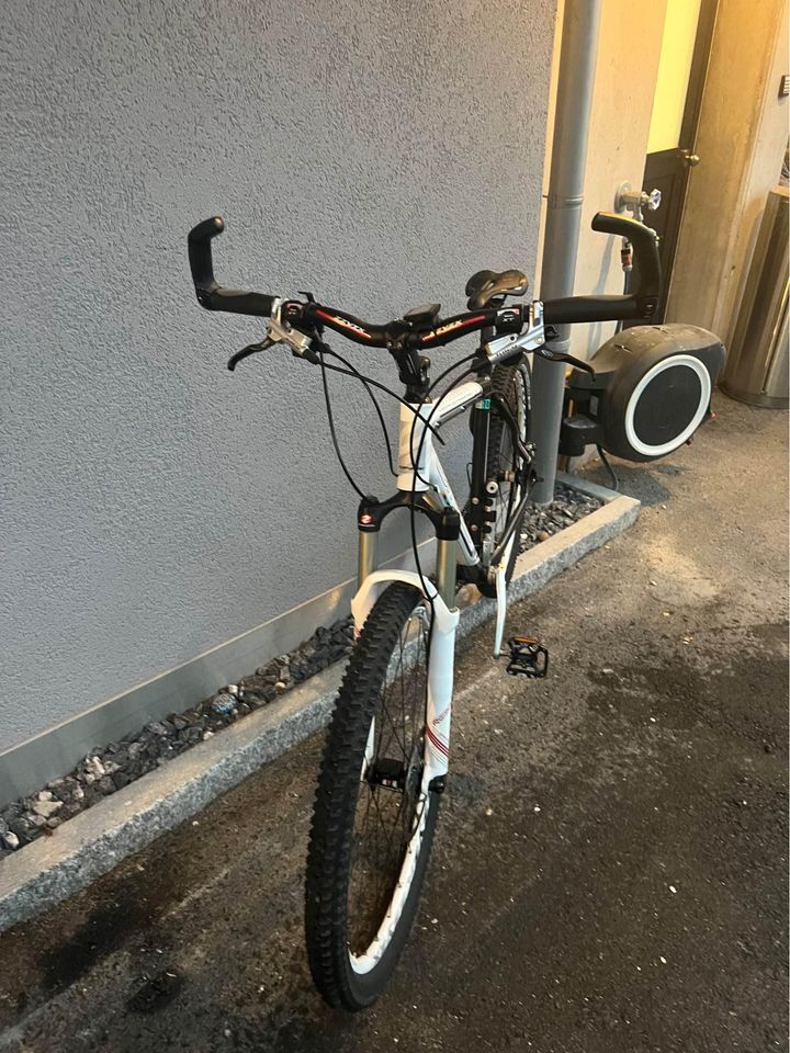

Szeretnék egy alap ingázós bringát (9 + 9km, kis emelkedőkkel).
Sikerült leszűkítenem a választást 2 bringára, ami tetszik és a környéken elérhető.
Elég olcsók, nincs nagy különbség az árban --> Corratec 150Chf, Unvega HT-590 180Chf.
Hasonlónak tűnik a felszereltség (nekem).
Úgy tűnik, hogy a Corratec nem volt agyonhasználva.
HT-590 egy kicsit finomabb szerkezetnek tűnik.Melyiket választanátok?
Corratec: [kép] [kép] [kép] [kép] [kép] [kép] [kép] [kép]
Unvega HT-590: [kép] [kép] [kép] [kép] [kép] [kép] [kép]ui.: Túl sok info nincs a leírásokban sem. HT-590-re azt írja a srác, hogy 10 kiló körül van a bringa.
Előre is köszi a segítséget!

Talán a bitfejet egy másik szerszámban már szinte tönkrevágták?
Lehet itt már csak beletört, utolsó leheletével. -

Én még mindig ott tartok hogyan törhették bele csapágyadba a bitfejet, nyomatékkulccsal, meghúzáskor.
...beállítva arra a nyamvadt 12Nm-rre nem is lehet túlbikázni.
(Sajátomon azt írja tegyem néha maxra (24+ Nm) és valamibe bedugva a nagy bitfejjel járassam meg ott, hogy kenést kapjon a belső szerkezet...szép is lenne beletörnie.

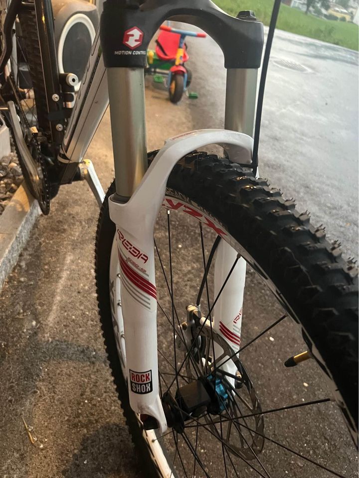

Hasaggymeg
benfolds
#241405
Sor le, kazettatest le (oda "hála istennek" akkora imbusz kell ami egy átlagos készletben már nincs is, talán 12, 14-es
), és miután szépen megtörölted próbálj bejuttatni a golyópálya oldaláról, az mellett a résben valami vékony olajat, pl. WD40 Specialist PTFE, vagy TF2, hátha.
Én olyant is csináltam, hogy megpakoltam ott zsírral, majd sütőben addig melegítettem az egész testet mígnem megolvadt és belefolyt aztán gyorsan kivettem...persze korlátolt sikerrel és nem is ajánlom csak ha már van új. Amúgy ha mazochista vagy és van szerszámod is hozzá akkor szétszedheted javítani. Ezt sem ajánlom, hisz ha törött a rugó, vagy valamelyik kilincsmű akkor abból is kellene tartalék cserélni.
Ha új típusú ritka zárt csapágyas Shimi (amit kétlek), akkor sima úgy, hisz lehúzható mint a Mavic, vagy DT.
Még annyi, hogy ha fexik, vagy törött valamelyik kilincs akkor is inkább a hidegben vacakol mikor a vastagodott kenőanyag kirántja helyéről a fekvőt, vagy annak törött "fülét", esetleg a rugót és beakad.
6030D...mintha leírtad volna munkamenetemet...ugyanakkor nekem inkább 15-30 percbe telik ugyanez.

benfolds
Hasaggymeg
#241402
főleg hidegben csinálja, ezért gondoltam, hogy talán valami trutyi besűrűsödik olyankor.
szerintem kereket még vehetnél is. sokszor emlegetik itt is vásárlási tanácsoknál, hogy tipikusan ezen spórolnak a gyártók új bicajnál, mert hogy mindenki hozza a sajatot. feltéve persze, hogy a majdani vételi szándék komoly, és nem egy olyan agyba kellene így beruháznod, ami mára már kihalt a kívánt kategóriában.
de majd a profik kijavítanak, ha valamit rosszul értettem. -

benfolds
#241399
Aligha.
...a beakadás nem is igazán javítható tisztítással, ott valami gond van.
Lassan hajtva hátrafelé, csendben meg tudod hallgatni hány kilincs műxik a 3-4ből.Ha mind1iket hallod szépen akkor talán átmosni alaposan benzin, brigeciol akármivel majd valami vékony olajat utána bejuttatni lehetne, hátha, de inkább készülj újat vásárolni valahol.
Az említett tisztítást, kenést természetesen leszerelt kazettatesttel gondoltam elvégezni.
