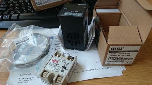

zolnagy
Csak normál karom van. Nem vagyok az a nagy videozos, de itt van 2, amit ezzel csináltam (1. még pid nélkül, 2. meg már piddel a múlt héten):
[link]Kávé ízében dupláknál van egy kicsi különbség, mert itt nem fogy el a szufla a végére, de nem igazán jelentős.
Viszont az feltűnt, hogy nehezebb vele elrontani a kávét.@dozó,
PT100 (5mm*50mm), a bojlerbe elhelyezett zsákba tettem. Ez már kész volt, amikor megvettem hanolfe topiktárstól.
Képek: [link]
PID: [link] -

Pid vezerlelt aktiv fejfutest, pid vezerlet kavekazant (a lenti kepen szereplo rozsdamentes kazan, vizben levo szondaval) ami a hocserelobol kapja az elomelegitett vizet, duplaskalas manometert (eddig csak kazannak volt). Majd gyakorlatban valik el, h mennyire jonnek be az elkepzeleseim, sok-sok meres utan tudok majd velemenyt mondani.
